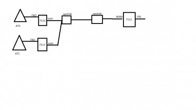

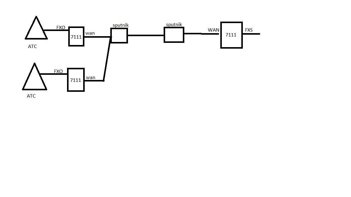

Желаемую схему нарисовал. Возможно ли это сделать через HotLine? Без сервера? С двумя VoIP шлюзами получилось, как быть с тремя?
ВЭС Манаш.jpg [ 36.7 KiB | Просмотров: 41854 ]
В целом схема рабочая, только на шлюзе у которого используете FXS порт, у вас не получится использовать Hot-Line. Либо будите набирать номер нужного шлюза, либо надо настроить маршрутизацию вызовов через digit map
