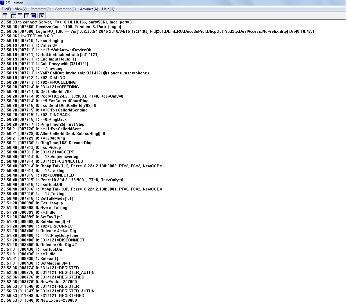

Добрый день. Обрываются звонки через шлюз. Лог:
11:34:56 *** SLMON start to log ***
11:35:06 [007464] Receive Cmd=1100, ParaLen=5, Para=[Login]
11:35:06 [007464] Login RU_1.00 == Ver(1.02.38.99.152 2016/11/28 14:27:17) PId(281.DLink.RU.Pocket.ProfileProv.DhcpOpt195.l2tp.DualAccess.NoPrefix.drtp) Drv(1.
11:35:06 4.2.252) Hw(SP350SO) ==

Добрый день! Прошу подсказать с настройкой. Есть аналоговая линия МГТС. Она подключена к FXO, FXC к телефону.
Когда идет звонок на городской , поднимаю трубку - тишина , и на моей трубке и тишина у того кто звонит.
