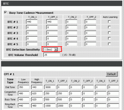

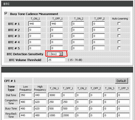

Доброго дня. Шлюз постоянно обрывает разговор через PSTN. Всё, что выло в этой ветке по этому вопросу делал, не помогло. BTC Detection Sensitivity уже загрубил до 1.
Помогите пожалуйста это исправить. Вот скрин настроек. FXO Impedance :Russia 600 Ohm

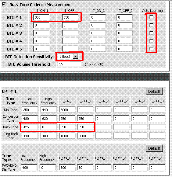

Всем хорошего дня. По настройке ВТС и CPT нагуглил здесь и настроил так. Пока "полёт нормальный". Может кому ещё пригодится. Что менял - выделил красным.

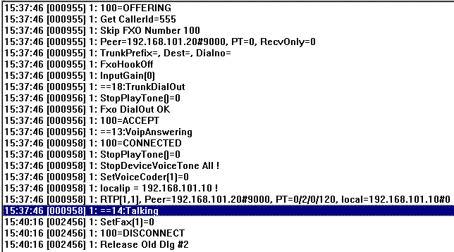

Рано я порадовался. Опять начались обрывы разговора.
Вот лог. Подскажите, что ещё надо настроить.

Попробуйте увеличить BTC Volume - до 50-70.

Поставил BTC Volume 50, пока на обкатке. По результату отпишусь.
