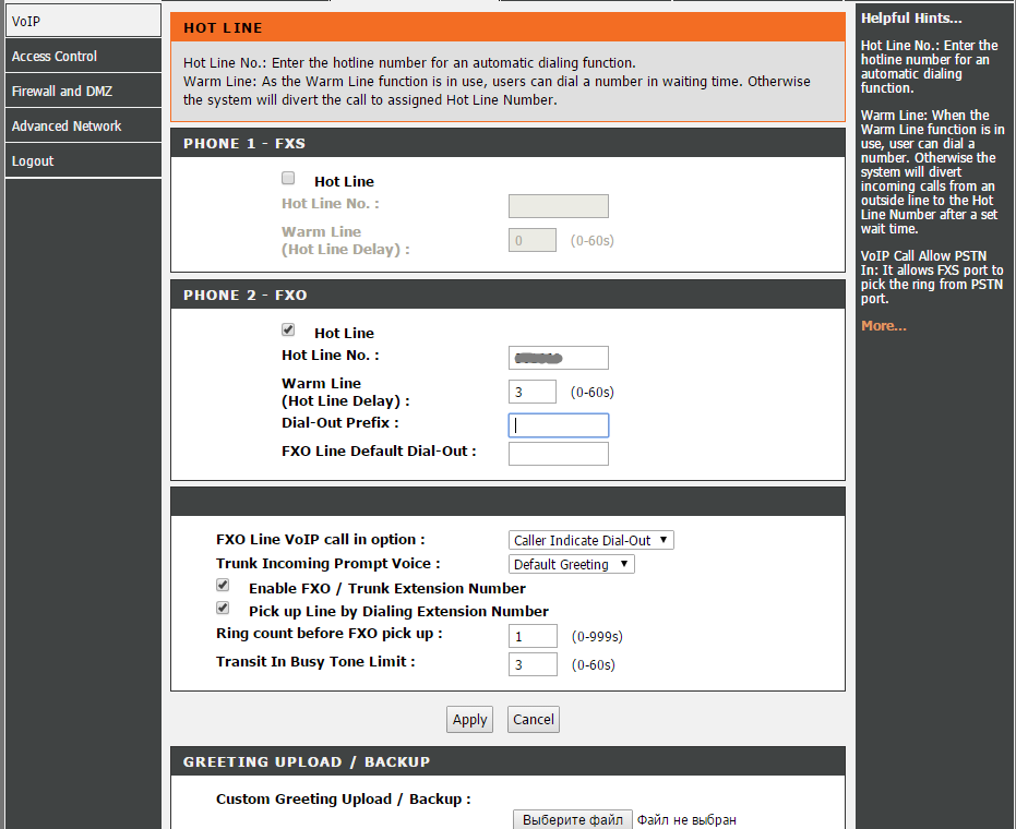

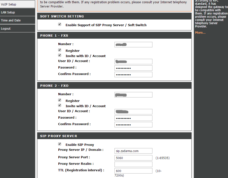

СообщениеДобавлено: Пн ноя 30, 2015 14:37
Зарегистрирован: Пн ноя 30, 2015 14:19
Добрый день! Подскажите
Имеется DVG-7111S, на нём настроен fxo, через zadarma.com. При звонке на sip-номер через hot-line выход "в город", при чём звонок ничем не ограничивается. Т.е. городскую линию может использовать любой, кто знает sip-номер(в том числе и для выхода на межгород)
Как ограничить использование "городской" линии? Через префикс или ещё как?
п.с. нужна только одна эта функция - sip-в-город
2dac637cfa2e8d837288f1d713d429d7.png [ 79.44 KiB | Просмотров: 12565 ]
6bdbf195530c21272f8c6be5691d93b6.png [ 60.65 KiB | Просмотров: 12565 ]
