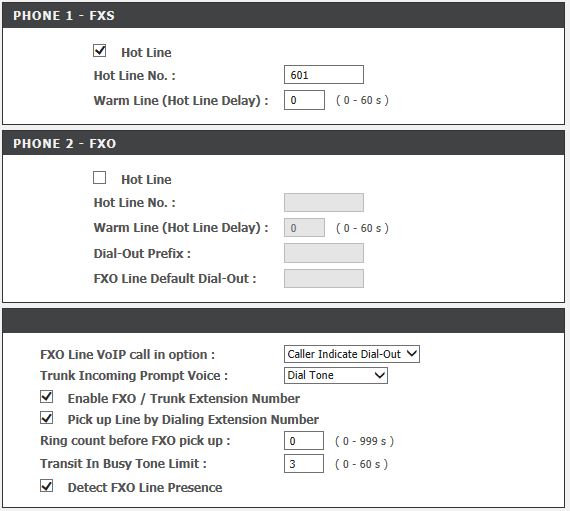

Вот настройка шлюза к которому телефон подключен
Комментарий к файлу: настройка hot line
Снимокfxs.JPG [ 49.72 KiB | Просмотров: 5741 ]

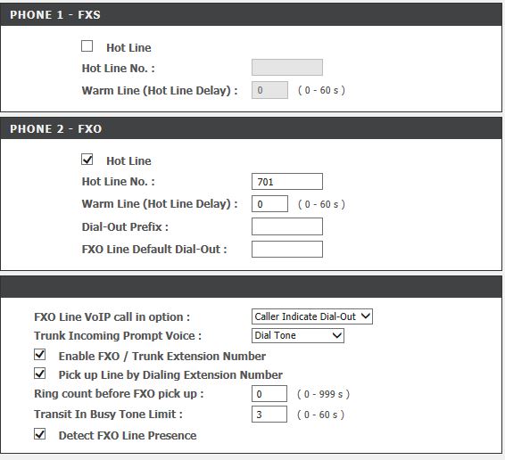

та же настройка на шлюзе который на стороне АТС
Комментарий к файлу: настройка hot line fxo
Снимокfxo.JPG [ 51.34 KiB | Просмотров: 5741 ]

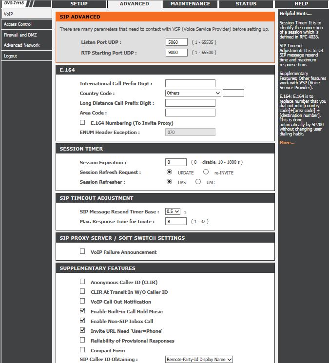

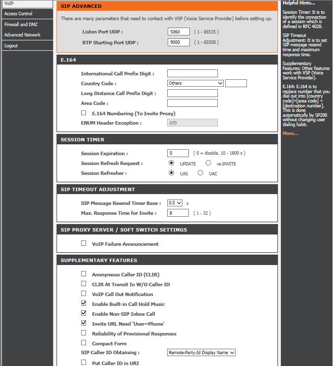

Вот настройка SIP
Не могу Slmon законнектить... :(
Так делал?
в slmon указываете IP ШЛЮЗА к которому подключаетесь, а не своей машины, и логин/пароль если есть. Тип протокола UDP и порт 5061 не меняете. Возможно, иногда, нужно отключить антивирус на PC.
sip.JPG [ 89.04 KiB | Просмотров: 5654 ]
sip1.JPG [ 87.12 KiB | Просмотров: 5654 ]
