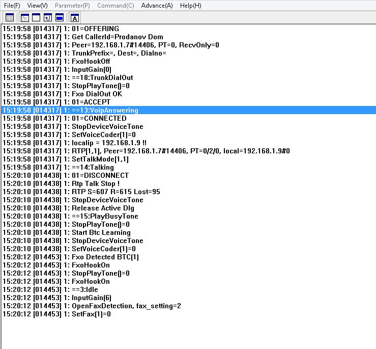

это дозвон с P-2300
08.11.2014 13:15:57 192.168.1.9 Local1 Informational C8BE19268494-sip: 1: PSTN Dial
08.11.2014 13:15:57 192.168.1.9 Local1 Informational C8BE19268494-sip: 1: TrunkDialOut
08.11.2014 13:15:57 192.168.1.9 Local1 Informational C8BE19268494-sip: Dom CallIn
08.11.2014 13:15:57 192.168.1.9 Local1 Informational C8BE19268494-sip: 1: Talking
08.11.2014 13:15:57 192.168.1.9 Local1 Informational C8BE19268494-sip: 1: Connected As Callee
08.11.2014 13:15:57 192.168.1.9 Local1 Informational C8BE19268494-sip: 1: VoipAnswering
08.11.2014 13:16:10 192.168.1.9 Local1 Informational C8BE19268494-sip: 1: Released By Me
08.11.2014 13:16:10 192.168.1.9 Local0 Critical C8BE19268494-sip: 1: RTP Lost 11/100 (92 pkt)
08.11.2014 13:16:10 192.168.1.9 Local1 Informational C8BE19268494-sip: 1: Idle

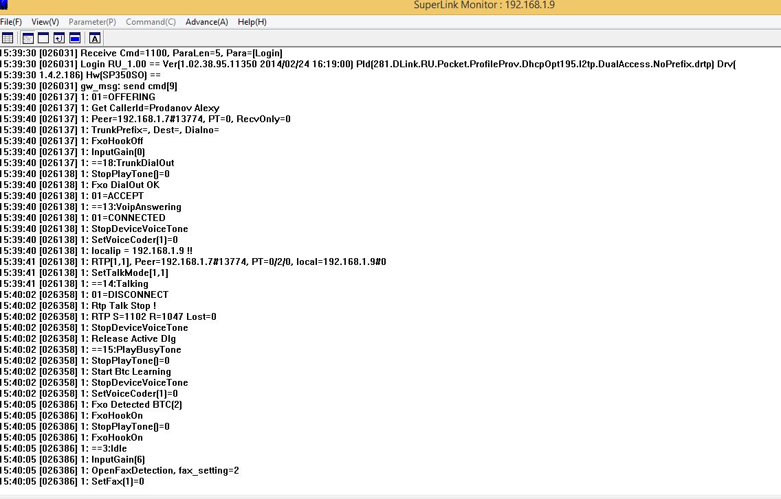

это с программного телефона где я нормально вышел на городскую линию
08.11.2014 13:16:10 192.168.1.9 Local1 Informational C8BE19268494-sip: 1: PlayBusyTone
08.11.2014 13:19:14 192.168.1.9 Local1 Informational C8BE19268494-sip: 1: PSTN Dial
08.11.2014 13:19:14 192.168.1.9 Local1 Informational C8BE19268494-sip: 1: TrunkDialOut
08.11.2014 13:19:14 192.168.1.9 Local1 Informational C8BE19268494-sip: Alexy CallIn
08.11.2014 13:19:14 192.168.1.9 Local1 Informational C8BE19268494-sip: 1: Talking
08.11.2014 13:19:14 192.168.1.9 Local1 Informational C8BE19268494-sip: 1: Connected As Callee
08.11.2014 13:19:14 192.168.1.9 Local1 Informational C8BE19268494-sip: 1: VoipAnswering
08.11.2014 13:19:36 192.168.1.9 Local1 Informational C8BE19268494-sip: 1: Released By Peer
08.11.2014 13:19:36 192.168.1.9 Local1 Informational C8BE19268494-sip: 1: PlayBusyTone
08.11.2014 13:19:39 192.168.1.9 Local1 Informational C8BE19268494-sip: 1: Idl
Проблема где-тог зарыта в RTP ?
Прошивку обновил до Ver.(1.02.38.96.11648)
Комментарий к файлу: Это с программного телефона где все нормально донобирает номер и клиент поднял трубку.
Снимок2.JPG [ 139.23 KiB | Просмотров: 7562 ]
Комментарий к файлу: Это дозвон с P-2300, где при наборе городского номера сразу отбивает занято.
Снимок.JPG [ 114.55 KiB | Просмотров: 7563 ]

У вас наблюдается большая потеря RTP пакетов. Опишите подробно схему сети. Какие кодеки используются на устройствах?

Startnik писал(а):
Господа, горю....
Помогите по предыдущему вопросу !!! Почему же он пишет:
13:11:13 [001502] 0: Line DialNum_New [210]
13:11:13 [001502] 0: Local Calling Fxo [210]
13:11:13 [001502] 0: ==7:Inviting
13:11:13 [001502] 0: No Free Fxo Line
13:11:13 [001502] 0: Rtp Talk Stop !
С одной стороны вроде логично - порт FXO занят входным звонком....Но как то же у меня этот перевод работал !!!
В настоящее время при такой настройке такая функция не реализована на устройстве, но мы рассматриваем возможные варианты решения. Если перевод и срабатывал, то только в том случае, что АТС распознавала сигнал в линии как сигнал для перевода. No Free Fxo Line - возникает в шлюзе, когда вы настраиваете перевод внутри самого шлюза, вам же нужна отдача сигнала непосредственно в линию. Попробуйте рассмотреть другие варианты перевода, например, используя сочетание *#.
Пробовал и в один коммутатор подключать с DVG-7111S и с другой подсети,( подсети соединены оптоволокном (1 ГБ/с)), задержка не более 2 ms. Сегодня на Р-2300 заметил следующие если после набора номера и поднятии "трубки" DVG-7111S жду 5 с., потом донобераю номер городской все нормально проходит. Еще не опробовал на SPA-921.
На софтфонах только кодек G 711, на Р-2300 тоже G 711
