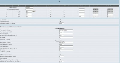

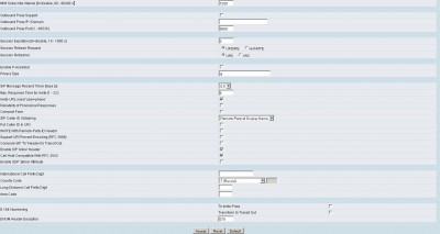

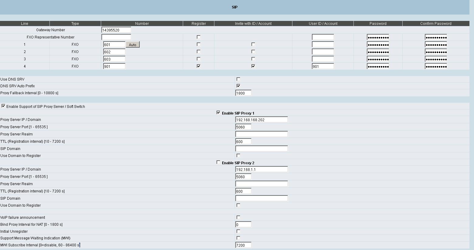

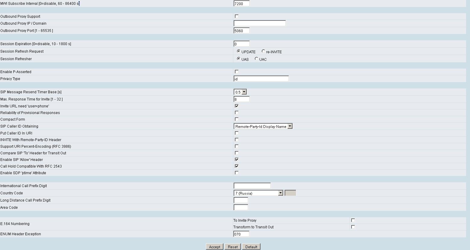

Покажите еще скрин настроек d-link->sip
СообщениеДобавлено: Чт фев 07, 2013 11:16
Зарегистрирован: Вт дек 25, 2012 07:48
Сообщений: 43
В один файл не смог захватить все. :)
scr.JPG [ 118.78 KiB | Просмотров: 4429 ]
scr1.JPG [ 110.13 KiB | Просмотров: 4429 ]
а почему задействована только одна линия? Как у вас все организовано не понятно...
можете подробно описать?
СообщениеДобавлено: Чт фев 07, 2013 13:28
Сообщений: 43
В первом подключена телефонная линия от АТС, и проброшена по ИП на 5004.
А 4-й выбран для экспериментов с Астериск.
