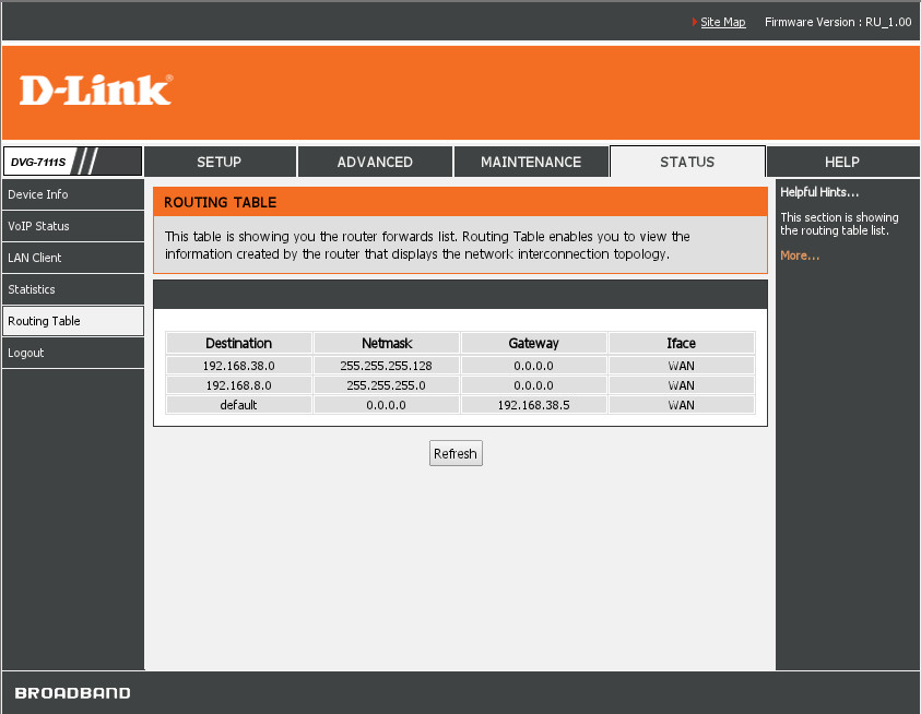

Alexey Motkov писал(а):
Еще status --> routing и dcnfdmnt rf,tkm в wan порт
Итак, продолжаем ...
Как и заказывали страница маршрутов ... Кабель вставлен в порт WAN, к порту LAN нечего не подключено ...
route.jpg [ 72.88 KiB | Просмотров: 5158 ]

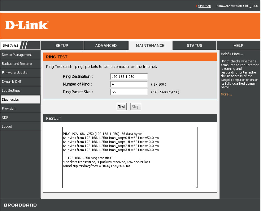

Помимо этого диагностическая страничка с пингом до PBX
ping.jpg [ 95.18 KiB | Просмотров: 5158 ]
На PBX tcpdump от 7111, кроме указанных выше icmp-пакетов, ни какой активности не показывает ...
В slmon все по прежнему, где-то раз в 20-22 секунды Regester Retry.
 Заголовок сообщения: Re: dvg-7111s теряет связь
СообщениеДобавлено: Ср окт 23, 2013 09:47
Сообщений: 4400
Проверьте настройки lan... Почему-то 192.168.8.0 идет через wan. Вам критично использование Bridge'а на данном устройстве?

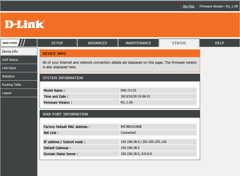

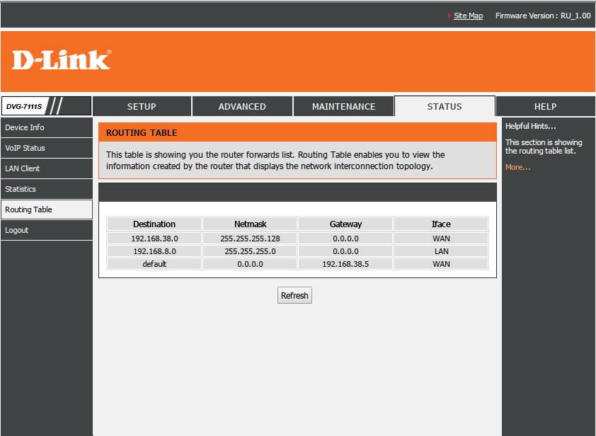

Таблица маршрутов и статус WAN-интерфейса. В LAN-порт ничего не подключено, т.е. в 7111 воткнут только один патч-корд и воткнут он в WAN-порт ...
Ну и ping то до PBX при этом ходит ... Т.е. с маршрутизацией все в порядке, я так думаю ...
