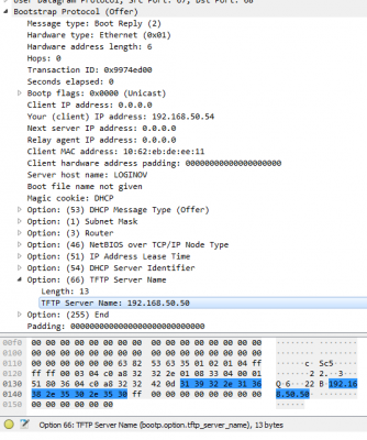

DHCP Offer
Комментарий к файлу: DHCP Offer

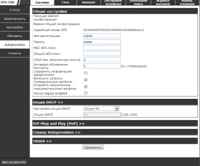

Настройки телефона
Комментарий к файлу: Настройки телефона
Untitled-2.png [ 36.12 KiB | Просмотров: 14655 ]
Телефон почему-то не запрашивает 66 опцию
