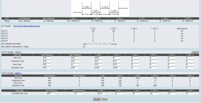

Здравствуйте имеется следующая ситуация:
DVG-6008(Current Software Version No. [1.02.38.95]) подключен всеми 8ю FXO портами к провайдерской лапше, а через WAN к Asterisk'е 1.8.20.0
при настройке пользовался этим форумом и http://lynks.ru/blog/nastroika-voip-shl ... k-dvg-xxxx
Звонки ходят в обе стороны без проблем, но периодически "подвисают" звонки с мобильных. В ситуации когда звонок с мобильного попадает с 6008ого в очередь астериски, но не дождавшись поднятия трубки оператором на мобильном нажимают отбой, то звонок остается на д-линке.
Предполагаю что проблема в д-линке, т.к. меня настройки в разделе CPT добивался результата начиная от случайного разрыва разговоров до текущей ситуации...
прилагаю скрин "CPT / Cadence Settings"
cpt.jpeg [ 233.1 KiB | Просмотров: 6352 ]
СообщениеДобавлено: Чт фев 20, 2014 23:06
Сообщений: 1158
В указанной вами ссылке есть пример настройки определения сигналов занято. Пробовали проанализировать поступающие сигналы при разрыве соединения с мобильного телефона и выставить соответствующие значения в "CPT/Cadence Settings"?

СообщениеДобавлено: Вс фев 23, 2014 08:39
Сообщений: 1158
Если возникает такая неопределённая проблема, то и разбираться нужно с самого начала возможного возникновения проблемы - с поступающих сигналов. Скорее всего шлюз в силу каких-то обстоятельств (помехи, наводка, низкий уровень сигнала) не может распознать сигнал отбоя.

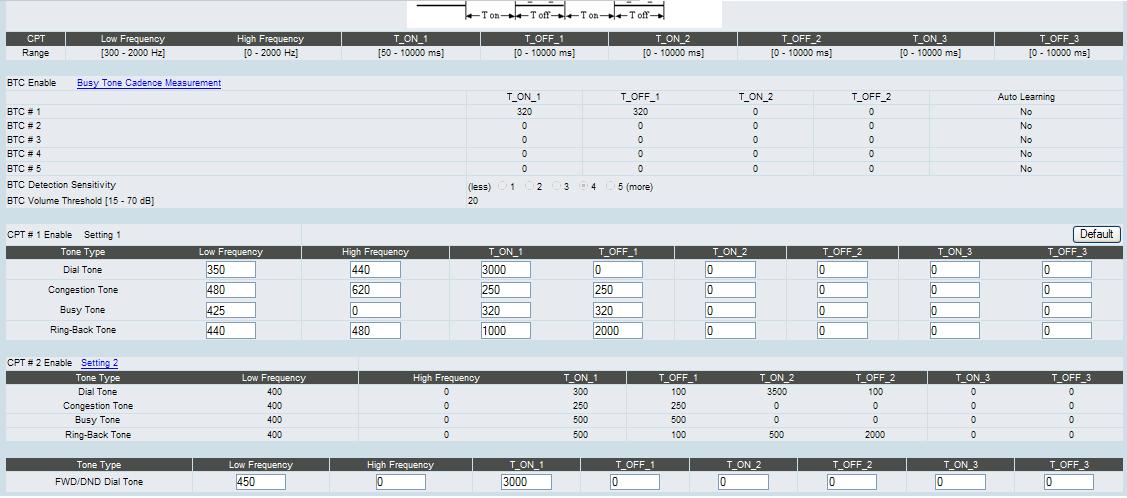

Опубликуйте текущую таблицу "CPT / Cadence Settings". Как вариант можно ещё попробовать увеличить текущие значения T_on и T_off добившись компромисса, когда будет распознаваться сигнал отбоя и пропадут случайные разрывы звонков.
СообщениеДобавлено: Вт фев 25, 2014 13:22
Зарегистрирован: Ср фев 19, 2014 15:54
Сообщений: 12
Сейчас "подвисшие" звонки сбрасываются через 120 секунд по Advanced Options -> Drop Inactive Call -> Drop Silent Call Timeout [0=disable, 1 - 3600 s] = 120
Но это не правильно, т.к. каждая линия висит лишние 2 минуты, а уменьшать это значение тоже мне кажется не разумным из за того что это может мешать работе.
Я менял значения T_on и T_off в пределах от 300 до 360 и звонки все равно подвисали, при установке значений полученных из записи звонков(200/200) идут рандомные обрывы связи.
Комментарий к файлу: текущая таблица
cpt1.JPG [ 80.05 KiB | Просмотров: 6193 ]

СообщениеДобавлено: Чт фев 27, 2014 18:51
Сообщений: 1158
Попробуйте ещё один вариант:
В таблице CPT выставите:
Busy Tone: T_ON_1=T_OFF_1=500
В таблице BTC выставите:
BTC # 1 - T_ON_1=T_OFF_1=180 T_ON_2=T_OFF_2=220
BTC Detection Sensitivity = 2
