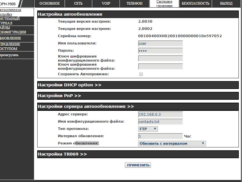

В наличии 20 телефонов D-Link DPH-150s Firmware Version:FRU2.2.182.77. Поднят домен, DHCP раздает mikrotik, на нем нет никаких опций. Главная задача обновлять контакты телефонной книги.
Поднят ftp сервер без паролей.
Проблема:
Не работает режим обновления: обновить с интервалом в 1 час. телефон стоит сутки и ничего не происходит. Всё перезагружал соответственно. Галочку Сохранить Автопровижн ставил и убирал
Режим обновления: Обновить после перезагрузки работает через раз, бывает надо раз 5 перезагрузить чтобы конфиг применился.
В чем может быть проблема. Конфиг и скриншот настроек во вложении.

Здравствуйте. Обновите прошивку на телефоне (не забудьте про промежуточную). Возможно серверу требуется учётная запись anonymouse. Посмотрите дамп трафика и логи с сервера ftp.

Спасибо!Тему можно закрывать. Проблема была в авторизации на ftp сервере. В настройках Телефона по умолчанию логин user и пароль pass для авторизации стояли. После их удаления, все заработало без обновления прошивки.
