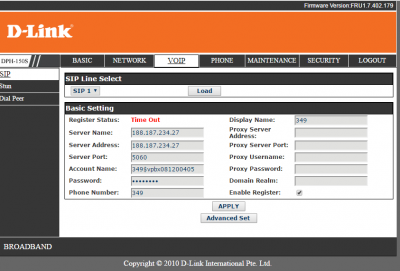

DPH-150S Firmware Version:FRU1.7.402.179
не соединяется с сервером. 403 ошибка ( Failed with 403). Потом, Timeout.
Через него подключен ноут, с которого xlite - нормально и соединяется и звонит.
Провайдер домру.
Где копать?

Здравствуйте. Ошибка 403 - это проблема авторизации, значит что-то в указанных данных не соответствует требованиям оператора, возможно нужно указать домен. Можно сравнить два дампа трафика авторизацией (c телефона и xlite) и тогда уже понять причину.

А что пров может сказать? Он проверяет аккаунты мной созданные, прогой Xlite - и говорит, все отлично, все работает. И трудно спорить, у него действительно все работает. И самое интересное и у меня - Xlite на ноуте, подключенном после телефона - тоже все работает. И регистрация проходит моментально, в секунды, и звонки принимаются и вызовы совершаются.
Так что как ни крути, проблема в настройках телефона. Каких? Вот в чем вопрос.

Один телефон из 4х мне завели. На других ставлю те же настройки - и ни черта. Т.е. у телефона никакой несовместимости нету, все должно работать, но не работает.

Оказалась тупейшая вещь - перепутали номер и аккаунт. Все завелось. Но SIP 2 - "Не используется"
