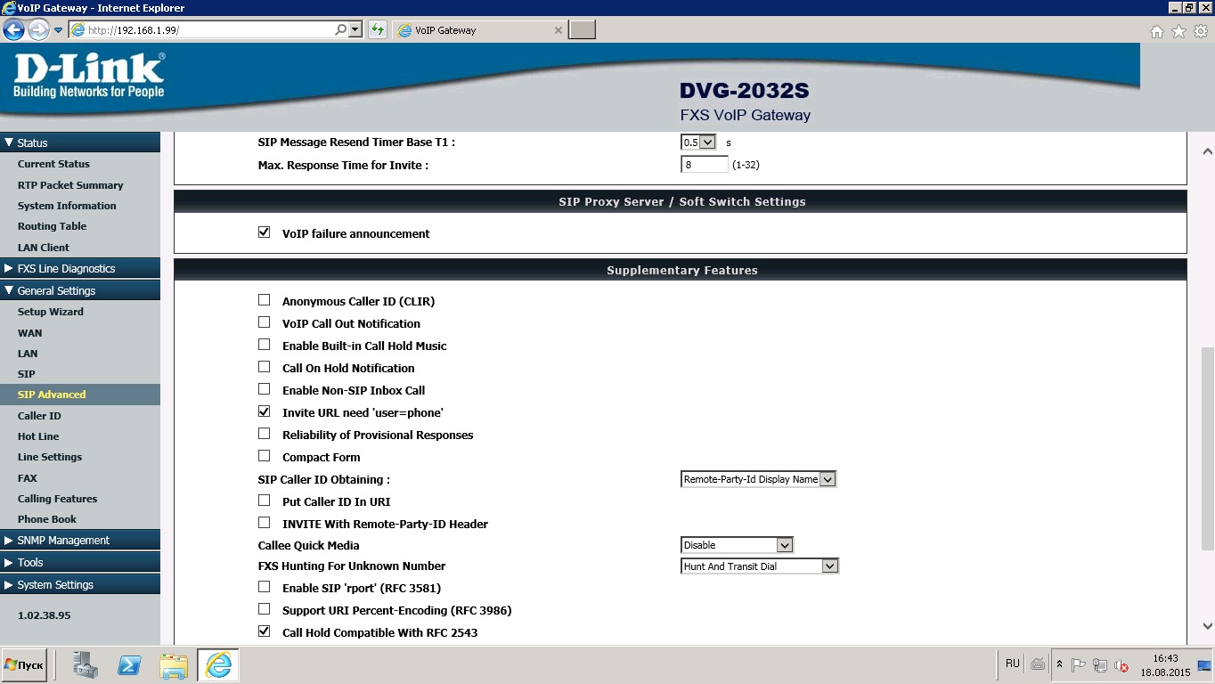

если бы астериска не устраивал формат идущий от DVG - они б совсем не могли номера набирать. Но они ж набирают, проблема именно во время разговора перевести вызов. slmon поставлю, посмотрю. В данной прошивке пункт Advanced options просто отсутствует. Как и выбор формата сигнала. В другом месте стоит шлюз с более ранней прошивкой - там это все есть. Скриншот настроек приложил
Безымянный.jpg [ 189.14 KiB | Просмотров: 4689 ]

Зайдите в меню System Settings - Login Account, если там отображаются только настройки User, значит вы авторизовались ни как администратор, поэтому и нет некоторых пунктов меню.

Хорошо. А не подскажите тогда где в данной прошивке это настраивается?

Evgeniy Ryzhov писал(а):
... Advanced Settings - DTMF & Pulse...
Вы авторизовались под администратором?

До вашего сообщения был полностью уверен, что да. Простите, сам дурак. Спасибо за подсказку, завтра смогу проверить и отпишусь

Спасибо еще раз, все настроил. Просто даже не предполагал, что у пользователя столько много прав по настройке, различия от админа только в Advanced Options по сути. Поставил на него нормальный пароль, чтоб никто не порушил систему случайно.
