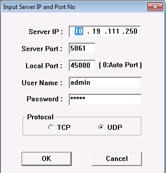

Evgeniy Ryzhov писал(а):
Какой порт открыли? Шлюз отправляет информацию драйвера по порту 45001, соответственно его тоже нужно открыть
Slmon.jpg [ 30.82 KiB | Просмотров: 5330 ]
 Заголовок сообщения: Re: Dlink DVG7044S
СообщениеДобавлено: Чт май 14, 2015 11:40
Сообщений: 1158
Вам осталось на сетевом экране вашего компьютера открыть порт 45001 для приложения slmon, так как в настоящее время информация от драйвера шлюза не поступает по этому порту.
