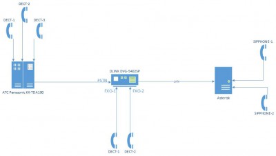

Доброго дня! Вопрос в следующем можно ли при помощи DVG-5402SP звонить из SIP в сеть PSTN и соответсвенно обратно?
В офисе стоит KX-TDA100, поднял Asterisk, роутер замечательно с ним работает проходят звонки и на аналоговые телефоны, подключенные на FXO порты и обратно с них на SIP Phone-ы.
Так же подключил на порт PSTN аналоговую линию от АТС, звонки идут, но только на FXO порты роутера, возможно ли диал планом или иными средсвами указывать маршрут?

на 5402 не т fxo порта , там только хот лайн .
но сквозные звонки с панаса на астер вы ни когда не сделаете . нет там FXO.
разрулить можно на основе префиксов - недавно была тема .

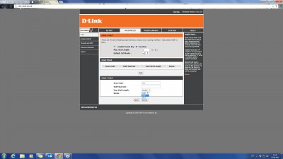

по префиксу можно выбрать куда звонить на SIP или PSTN.
а вообще голову себе не забивайте , или свяжите астериск с Панасоником на чистом SIP или E1 . ну или на край вам нужны шлюзы FXO\FXS . тогда можно организовать связь . но костыль еще тот ....

Нет к сожалению роута на PSTN в 5402SP, или я не там смотрю.
