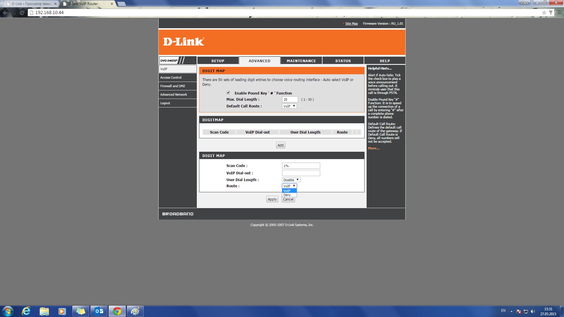

Нет к сожалению роута на PSTN в 5402SP, или я не там смотрю.
DVG-5402SP.jpg [ 206.84 KiB | Просмотров: 4156 ]
