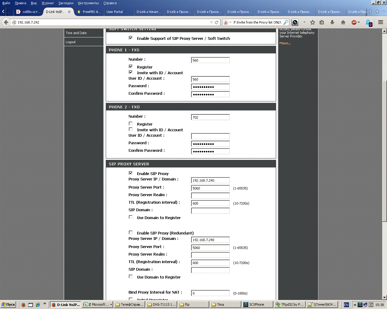

Настройки DVG
1.GIF [ 73.72 KiB | Просмотров: 2372 ]
Пытаюсь перепрошится на старую прошивку. но не выходит тоже самое что и тут http://forum.dlink.ru/viewtopic.php?f=5&t=166856

В указанной ссылке у пользователя в итоге всё получилось. Уточните информацию - текущую версию прошивки/драйвера и аппаратную ревизию.
