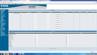

Дабы решения на форуме я не смог найти - новая тема.

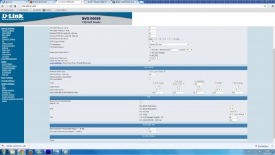

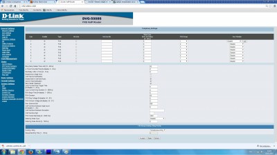

Железо - DVG-5008S (со стороны Ростелека организована многоканальность, на всех портах висит 1 SIP номер)
Прошивка - 1.02.38.93
Проблема - при нажатии на flash происходит сброс вызова (Только в случаях входящего вызова, внутри шлюза по внутренним номерам перевод осуществляется без проблем)
Скрины настроек ниже
SIP-2.jpg [ 305.86 KiB | Просмотров: 4556 ]
SIP-1.jpg [ 331.55 KiB | Просмотров: 4556 ]
Telephony Setting.jpg [ 321.21 KiB | Просмотров: 4556 ]

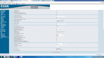

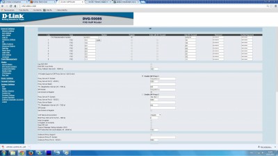

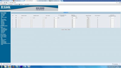

остальные
Line Settings.jpg [ 250.12 KiB | Просмотров: 4555 ]
Advanced Options.jpg [ 335.77 KiB | Просмотров: 4555 ]
Calling Features.jpg [ 315.37 KiB | Просмотров: 4555 ]

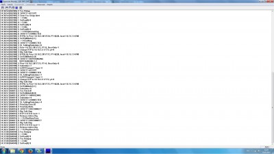

И собственно логи с SLMon`a
LOG с SLMon.jpg [ 331.66 KiB | Просмотров: 4554 ]

Похоже, что провайдер не поддерживает данный тип перевода (поговорите с провайдером, как в их сети можно выполнить перевод). Если хотите переводить звонки с линии на линию внутри шлюза, то снимите галки Call Hold и Call Transfer в настройках шлюза.

А при чем тут оператор (провайдер). Может я неправильно понимаю принцип перевода?
Провайдер доставил входящий вызов - дальше ведь дело шлюза как его обрабатывать и куда перенаправлять.
Возможно я некорректно поставил вопрос.
Внутри шлюза и при данных настройках происходит перевод вызова (при отключенных после нажатия flash - разрыв соединения) - т.е. допустим при звонке со внутреннего 101 на 102 - я без проблем перевожу со 102 на любой другой внутренний номер.
А вот перевести пришедший из вне звонок уже не получается. Допустим принимаю на 202-> flash - шлюз рвет соединение.
Консультировался с инженером Ростелекома, тот тоже ничего понять не может - единственное что он предположил - что flash пытается во вне передать вызов, а не внутри шлюза его обработать
насколько я понимаю вся соль в расшифровке следующих строк
2: Fxs Flash #1
2: SetTalkMode [0,0]
8: 3478777=ONHOLDING
2: St_Talking/Substatus=4
2: PeerSdp Error #2
2: PeerSdp NULL
8: 3478777=DISCONNECT

Отключите call hold и call transfer
СообщениеДобавлено: Ср мар 05, 2014 06:20
Зарегистрирован: Пн мар 03, 2014 10:03
При отключенных call hold и call transfer шлюз перестал реагировать на нажатие flash, в какую сторону копать дальше?
10:15:02 [000740] 8: 3478777=CONNECTED
10:15:02 [000740] 6: St_Talking/Substatus=7
10:15:02 [000740] 6: IsRTPChanged ? type=3
10:15:02 [000740] 6: Change RTP to 10.10.2.2:17888, pt=8
10:15:02 [000740] 6: Rtp Talk Stop
10:15:02 [000740] 6: RTP[1,1], Peer=10.10.2.2#17888, PT=8/2/0, local=10.15.7.147#0
10:15:02 [000740] 6: SetTalkMode[1,1]
10:15:02 [000740] 6: Substatus=0
10:15:04 [000754] 3: Fxs Flash #1
10:15:05 [000768] 3: Get(2)
10:15:06 [000773] 3: Get(0)
10:15:06 [000781] 3: Get(1)
10:15:14 [000859] 3: Fxs Flash #1
10:15:16 [000878] 3: Fxs Flash #1
10:15:18 [000896] 3: Fxs Hangup
10:15:18 [000896] 3: Rtp Talk Stop
10:15:18 [000896] 3: RTP S=749 R=0 Lost=-1
10:15:18 [000896] 3: Bye at Talking
10:15:18 [000897] 3: ==3:Idle
10:15:18 [000897] 3: SetFax(0)=0
10:15:18 [000898] 8: 3478777=DISCONNECT
10:15:18 [000898] 6: Rtp Talk Stop
10:15:18 [000898] 6: RTP S=749 R=0 Lost=-1
10:15:18 [000898] 6: Release Active Dlg
10:15:18 [000898] 6: ==15:PlayBusyTone

Происходит как и во всех аналогичных темах - "отключите hold и transfer", и тишина....
Больше не существует решений данной проблемы?
Уже 1,5 недели танцев с бубном вокруг этой железки а воз и ныне там
Подскажите хотя бы 100% рабочий вариант настройки где посмотреть.
боюсь , что это самое правдоподобное... и так оно и есть ...
попробуйте снимите дамп трафика с WAN наверняка там есть этот ФЛЕШ, хотя ФЛЕШ - это изврат аналоговых линий .
