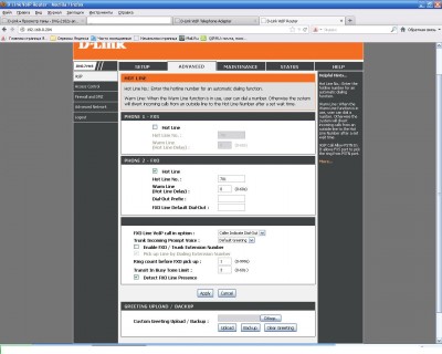

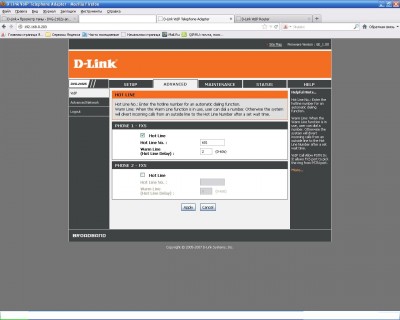

SIP Зачем, у меня модемы в одной сети, SIP вроде нужен если через интернет настраивать...
7111_hotline.JPG [ 156.23 KiB | Просмотров: 2609 ]
2102_hotline.JPG [ 128.2 KiB | Просмотров: 2609 ]

1. ПОставьте галку Enable FXO trunk/extension number.
2. Смените номер на FXS порту у DVG-7111S, поставьте там 602.

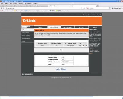

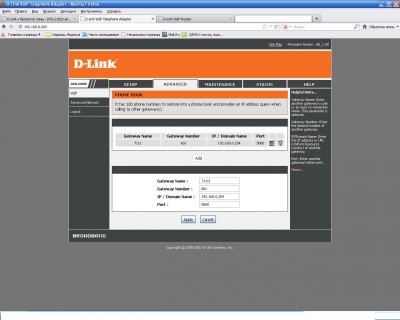

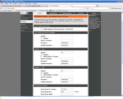

я так полагаю и везде нужно порты поменять с FXS 701 на 602???

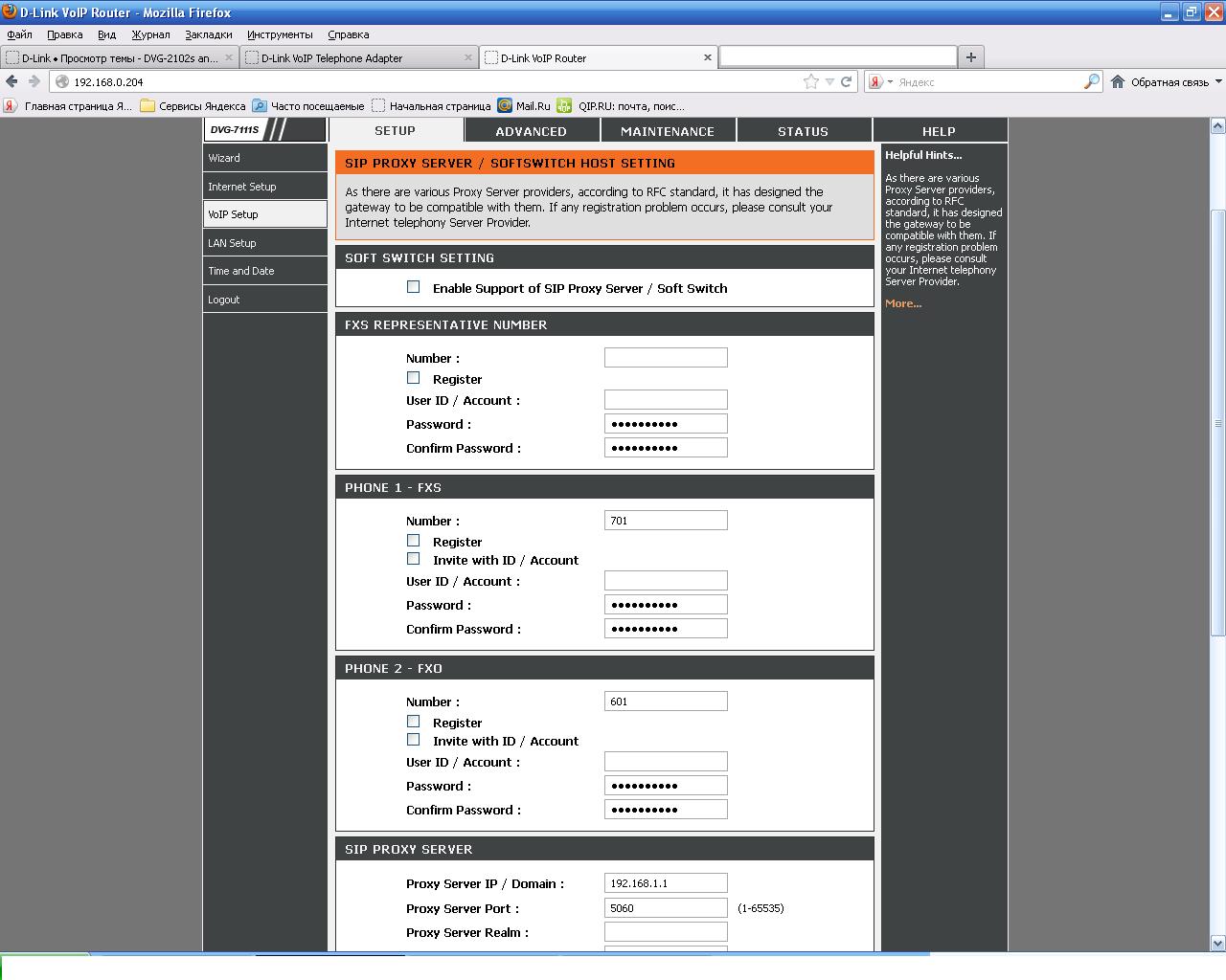

7111_phonebook.JPG [ 123.82 KiB | Просмотров: 2603 ]
2102_SIP.JPG [ 150.85 KiB | Просмотров: 2603 ]
2102_phonebook.JPG [ 123.15 KiB | Просмотров: 2603 ]
 Заголовок сообщения: Re: DVG-2102s and DVG-7111s
СообщениеДобавлено: Пн дек 03, 2012 12:05
Зарегистрирован: Пт ноя 30, 2012 12:12

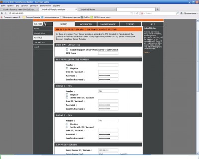

и тут?
7111_SIP.JPG [ 151.56 KiB | Просмотров: 2603 ]
СообщениеДобавлено: Вт дек 04, 2012 08:58
аууууу тех.поддержка, подскажите уже 4 дня прошло, скриншоты выложены, помогите что не так и где подправить??
СообщениеДобавлено: Чт дек 06, 2012 09:06
Сообщений: 4400
Только на 7111. на 2102 ничего менять не надо
