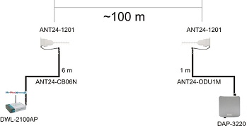

Настроил WiFi мост между двумя зданиями по схеме
Связь есть - но очень медленная. Пришел к мнению заменить оборудование на поддерживающее протокол 802.11n.
Какое оборудование посоветуете ? Трафик будет порядка 20 Mbit/c

1.Вместо DWL-2100AP подойдет DAP-2590 http://dlink.ru/ru/products/2/1072.html c антенной ANT70-1400N http://dlink.ru/ru/products/2/1295.html ,либо с тремя(в крайнем случае с двумя(надо смотреть на месте какая скорость будет)) ANT24-1201.
2.Вместо DAP-3220 подойдет DAP-3520 http://dlink.ru/ru/products/2/1259.html ,мощности встроенной антенны должно хватить на такое расстояние. Если устанавливать внешние антенны на эту точку доступа,то нужно ставить сразу две штуки.
