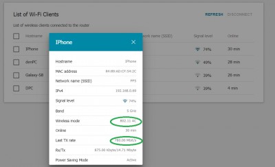

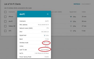

Очень долго пытался подключить Адаптер к роутеру по "802.11 AC" mode. Не понимал что нитак, все настройки перепробывал. Если Iphone смог при определённых настройках и Macbook подключиться, то и на родном адаптере и подавно должно все получаться. Но нет.
Оказалось, что он просто не может подключится по АС mode.

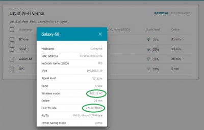

В то же время к адаптеру по той же волне в режиме "AC" смог подключится Samsung S8, Iphone, MacBook, ноутбук Acer.
Вопрос: Что необходимо сделать, чтобы адаптер смог подключится в режим "АС" к роутеру?
Это критично, так как скорость примерно в 2-3 раза меньше.
Да и при меньшем уровне сигнала почти в 2 раза, скорость по АС выше почти в 2 раза, что вообще разительно сказывается на всей картине.

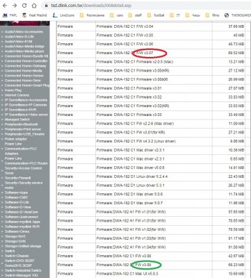

1. Не очень понял зачем Вы мне предложили сделать downgrade драйвера?
Firmware:DWA-182 C1 FW v3.09 = Драйвер 1030.2.731.2015, 29.10.2015 - это последняя версия драйвера, которая у меня стоит.
Просто вместо "F/W", Вы решили драйвер называть "FW".
Скрин приложил.

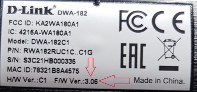

2. "Адаптер купил специально D-link, в названии которого Wireless AC1200 (настоящий "АС") Dual Band USB Adapter в углу которого "802.11AC Next Generation Wi-Fi"
Model: DWA-182, H\W Ver.: C1, F\W Ver.: 3.06" - вся эта надпись относилась к названию устройства на прикленной к нему сзади бумашке.
Скрин так же приложил.

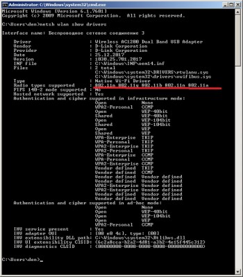

3. Результат команды "netsh wlan show drivers" - вообще удручающий. Там нет поддержки 802.11ac в принципе. Что совсем не понятно!
Кроме как написать в поддержку, идей больше нет?
