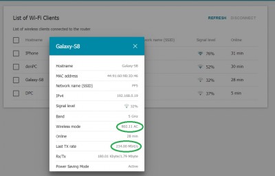

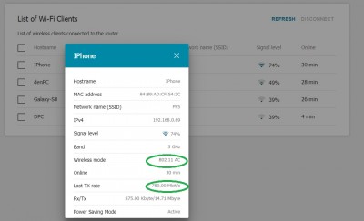

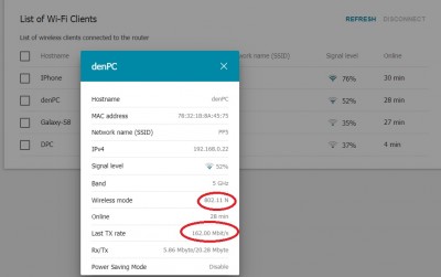

Очень долго пытался подключить Адаптер к роутеру по "802.11 AC" mode. Не понимал что нитак, все настройки перепробывал. Если Iphone смог при определённых настройках и Macbook подключиться, то и на родном адаптере и подавно должно все получаться. Но нет.
Оказалось, что он просто не может подключится по АС mode.
В то же время к адаптеру по той же волне в режиме "AC" смог подключится Samsung S8, Iphone, MacBook, ноутбук Acer.
Вопрос: Что необходимо сделать, чтобы адаптер смог подключится в режим "АС" к роутеру?
Это критично, так как скорость примерно в 2-3 раза меньше.
Да и при меньшем уровне сигнала почти в 2 раза, скорость по АС выше почти в 2 раза, что вообще разительно сказывается на всей картине.
Скрины приложил.
