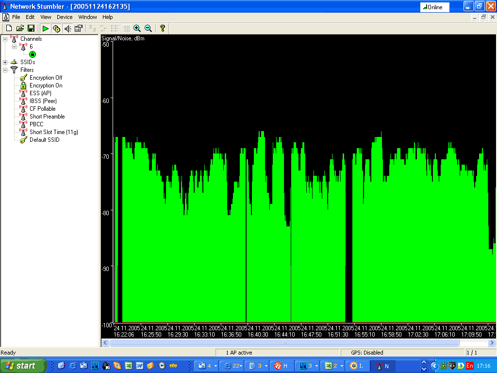

Прежде чем ехать в сервис-центр я позволил себе провести небольшое домашнее тестирование. Взял у приятеля ноутбук с wi-fi адаптером, разместил его максимально в том же месте где установлен стационарный компьютер с картой DWL-G520. Wi-Fi утилита сетевой карты ноутбука стабильно показывает уровень сигнала 50-60% и выше, в то самое время когда G520 демонстрирует 30-40% (иногда тоже немного выше если не шуршать ногами под столом где стоит комп). При всем при этом, насколько я знаю, PCI-адаптеры обычно показывают лучшие показатели.
На оба компьютера я установил утилиту NetStumbler. Первая странность состоит в том, что NetStumbler отказывается работать с адаптером в режиме Atheros - только в режиме NDIS 5.1. В то время как на ноутбуке с картой SMC2536W-AG утилита работает в обоих режимах.
Средние значения которые демонстрирует утилита на стационарном компьютере с G520 в режиме NDIS 5.1:
SNR: 28
Signal+: -66
Noise-: -100
SNR+:34
Signal: -72
Noise: -100
Почему значения Signal+ и Signal в режиме NDIS 5.1 отрицательные я не знаю - в режиме Atheros на ноутбуке значения Signal+ и Signal - с положительными значениями, в режиме NDIS 5.1 на ноутбуке значение Signal+ тоже положительные.
Средние значения которые демонстрирует утилита на ноутбуке в режиме в режиме NDIS 5.1:
SNR: 31
Signal+: 40
Noise-: -100
SNR+:46
Signal: -70
Noise: -100
Лог утилиты со стационарного компьютера:

График, построенный утилитой по соотношению Signal/Noise -
http://justdevil.narod.ru/dwl-g520.gif
Есть из приведенных мной цифр что-то на что сразу можно обратить внимание и говорящее о некорректности работы DWL-G520?
