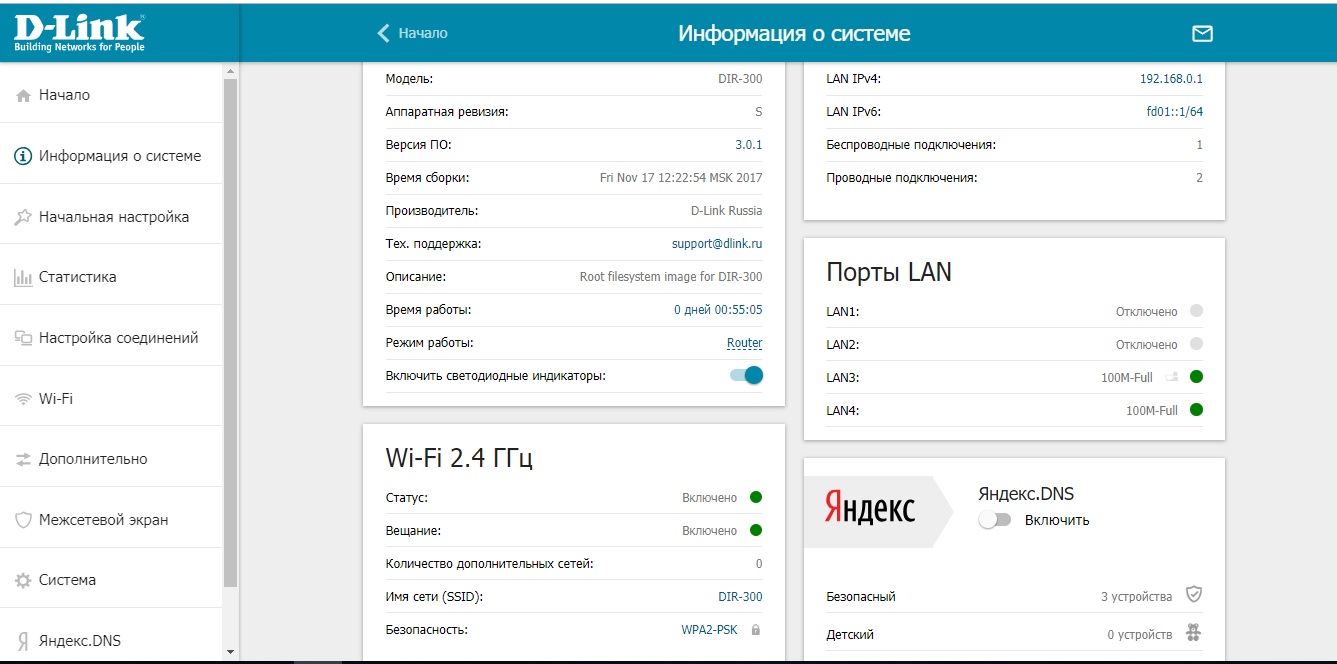

Имеется следующая проблема: на роутере D-Link Dir-300 растут ошибки rx по Wi-fi. Вопрос: почему они растут и как устранить данные ошибки. Информацию о роутере скину скринами во вложение. Помогите разобраться пожалуйста. Тип подключения динамический IP. Настройки WI-fi: Тип стандарта N, тип шифрования WPA2-PSK, ширина канала 20MHZ
Инфо роутер.jpg [ 158.87 KiB | Просмотров: 14278 ]

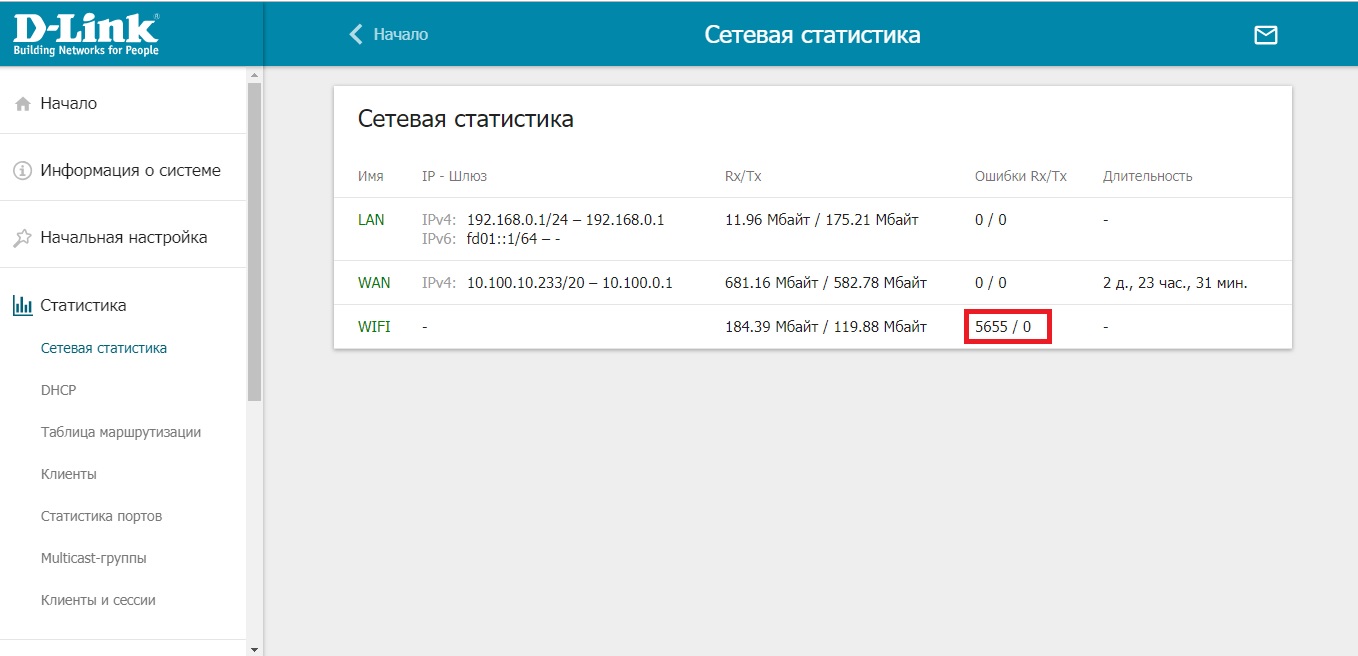

Пробовал снижать мощность передатчика, не помогло, ошибки как росли так и растут, причем растут даже тогда, когда ни одного Wi-fi клиента не подключено к Wi-fi сети роутера, с чем может быть это связано?
СообщениеДобавлено: Пн фев 18, 2019 10:17
Покажите скриншот со счетчиком ошибок.

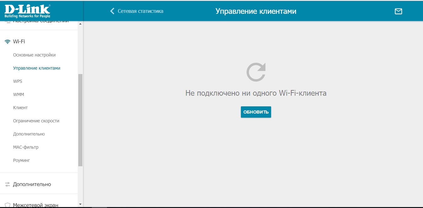

Клиенты Wi-fi.jpg [ 71.3 KiB | Просмотров: 14214 ]
Счетчик ошибок.jpg [ 103.35 KiB | Просмотров: 14214 ]
СообщениеДобавлено: Пн фев 18, 2019 17:10
Мда, малоинформативно. А выложите еще лог за большой промежуток времени в режиме отладки. Вдруг там что-то интересное. Может всё-таки сотрудники длинка подтянутся, что-нибудь посоветуют.
