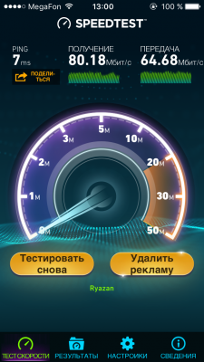

Доброе утро,
Проверили сие устройство на проблему с асимметрией про которую Вы написали. Ставили как внутренние тесты на выходные, так и тесты "глазами пользователя" с помощью speedtest (результат которого можно видеть на скриншоте. Для данного девайса, это не предел).
Проблема асимметрии в Вашем случае заключается в выборе канала - проверьте работу на других каналах (желательно исключить выбор крайних каналов). На всякий случай прикрепляю Ваш же конфиг на котором тестил, но немного измененный (пароль на WiFi поменял, исправьте его на свой).

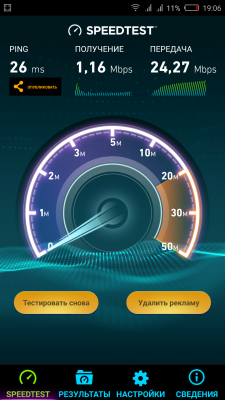

СообщениеДобавлено: Пн май 16, 2016 19:16
Зарегистрирован: Ср май 11, 2016 11:32
Установил Ваши настройки, не работает.
На расстоянии 1м:
Screenshot_2016-05-16-19-06-01.png [ 869.67 KiB | Просмотров: 6073 ]
СообщениеДобавлено: Вт май 17, 2016 13:03
Зарегистрирован: Пт ноя 27, 2015 10:39
Сообщений: 375
На расстоянии 1м:
Клиент подключается на стандарте A или N?
И какие будут результаты, если пробовать менять канал и принудительно выставить режим 802.11 N?
