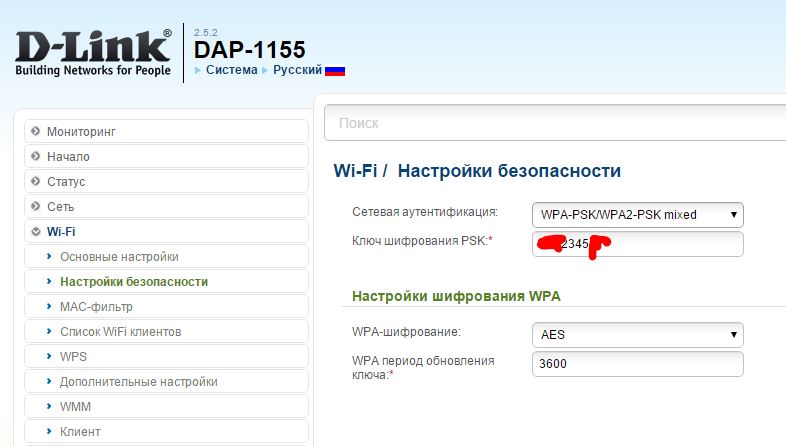

СергейП писал(а):
Какие настройки безопасности на точке?
прикрепил скрин настроек (по умолчанию были, кроме пароля)
Комментарий к файлу: настройки безопасности
111.JPG [ 51.49 KiB | Просмотров: 8447 ]
 Заголовок сообщения: Re: Отваливается Wi-Fi на DAP-1155
СообщениеДобавлено: Ср май 11, 2016 22:36
Попробуйте вместо mixed поставить только WPA2-PSK

А вот это зачем "WPA период обновления ключа:* 3600" ?
Может здесь какое-то значение побольше выставить? и какое лучше?

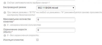

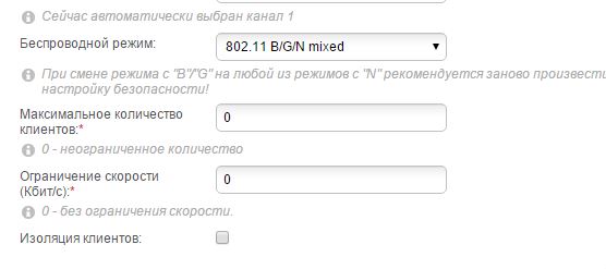

Сергей, у меня стевуха стоит 802.11n
Может в настройках точки тоже выставить конкретно N вместо mixed ?
Какой из этих режимов стабильнее?

Смена mixed на N не помогла.

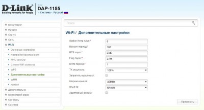

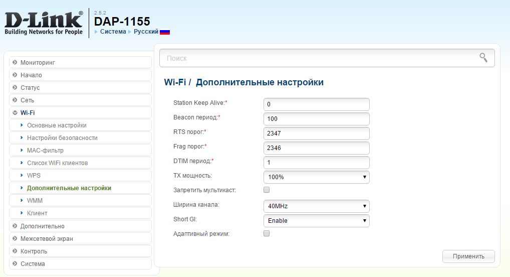

Вот на этой вкладке куча непонятных настроек...
Может тут можно что-то подкорректировать?
13.JPG [ 64.91 KiB | Просмотров: 8436 ]

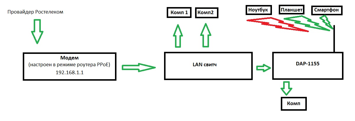

Скажите, пожалуйста, следующее:
1. Судя по конфигу, ТД у Вас подключается к вышестоящему роутеру по кабелю? Желательно нарисуйте схему, что стоит у Вас выше DAP-1155 и какие адреса имеет, и какой тип соединения настроен
2. LAN порт точки задействуется под стационарный PC?
2. Отключали на ноутбуке в свойствах беспроводного адаптера режим энергосбережения?

Начну с конца...
- режим энергосбережения отключил. Вчера пробовал даже wifi модуль другой на ноутбук поставить. Проблему не решает.
- LAN не планирую задействовать (и сейчас свободен). Когда настраивал ТД, то подключался именно через LAN. По проводам он соединение держит стабильно. К интернету подключается в мгновение.
- Выше стоит свитч (вообще без "мозгов" и настроек) и ростелекомовский модем. Настроен в режиме роутера РРоЕ.
Его IP 192.168.1.1 , а все что выше 1 и меньше 254 на конце раздается машинам.
А разве роутер может влиять на качество раздачи Wi-Fi точкой доступа?
Соединение с интернетом в админке ТД проходит без проблем. И через LAN точка доступа тоже отдает стабильное соединение.
(На картинке зеленые стрелочки - стабильный интернет, красная - интернет то есть, то пропадает )
Вроде логично предположить, что глючит ноутбук, но...
До этого стоял WiFi роутер ASUS (сдох, падла) вместо свитча и ТД и никаких проблем со связью не было.
14.jpg [ 64.38 KiB | Просмотров: 8384 ]
