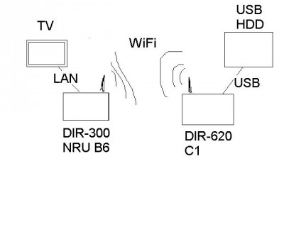

Имеем:
1. Плазменную панель с LAN портом
2. Роутер DIR-620 B6
3. Роутер DIR-300 NRU B6
4. Внешний USB HDD
1. К WAN порту DIR-620 приходит инет.
2. DIR-300 посредством WiFi клиента конектится к dir-620.
3. Телик, подключенный по LAN к 300 спокойно выходит в инет.
4. На 620 поднят DNLA сервер.
5. Ноут, подключенный по WiFi к 620, по находит DNLA сервер и воспроизводит фильмы с него.
6. А вот телек, подключенный к dir-300 не видит DNLA сервер. Хотя есть телик напрямую воткнуть в роутер dir - 620 DNLA сервер видит.
Параметры DIR 620:
IP адрес - 192.168.10.1
DHCP - c 192.168.10.1 по 192.168.10.100
Параметры DIR 300:
IP адрес - 192.168.10.101
DHCP - c 192.168.10.102 по 192.168.10.254
Видимо, из-за того, что телик и DNLA сервер в разных подсетях, они друг друга не видят. Подскажите как настроить всю эту связку так, чтобы телевизор "увидел" DNLA сервер.

ну может есть какой-нибудь способ. скажем wifi подключение вынести в отдельный vlan. Или настроить виртуальный сервер. Просто очень не хочется кидать провод.
и почему это у 300 wan и lan подсети одинаковые? wan ip дается ему 620-ым (скажем 192.168.10.25), а у телевизора, подключенного по lan к 300- му, ip 192.168.10.120.
