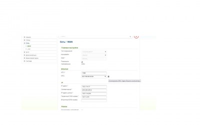

Здравствуйте.
Скриншот меню Сеть-WAN покажите. И кто провайдер у вас?
 Заголовок сообщения: Re: Dir 615 k1 Wi-fi проблема
СообщениеДобавлено: Пт мар 13, 2015 17:21
Зарегистрирован: Пт мар 13, 2015 00:07
Провайдер http://mediadim.net/ . Вычитал , что может быть связана с привязкой провайдера к "maс" адресу ПК.
Безымянный.jpg [ 109.11 KiB | Просмотров: 4416 ]

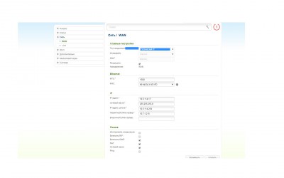

А не пробовали клонировать МАС-адрес?
И еще вопрос: у вас точно тип подключения "Статический IP"?
СообщениеДобавлено: Пт мар 13, 2015 17:50
Alexandr Shabalovsky писал(а):
МАС клонировал (как на фото ) . А по поводу IP не уверен :oops: Как изменить ?
Безымянный.jpg [ 95.7 KiB | Просмотров: 4413 ]

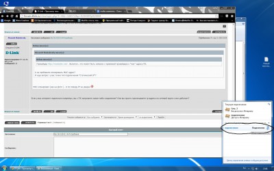

Если у вас интернет подключен напрямую, вы с ПК запускаете какое-либо соединение? Или вы просто прописываете ip-адреса на сетевой карте и все работает?
СообщениеДобавлено: Пт мар 13, 2015 18:03
Подключаю (Фото ). На каждой перезагрузке пк .
Безымянный.jpg [ 314.82 KiB | Просмотров: 4411 ]
СообщениеДобавлено: Пт мар 13, 2015 18:22
Зарегистрирован: Пт апр 04, 2014 16:55
Сообщений: 31
В таком случае это подключение нужно создать на роутере.
Сначала узнайте тип этого подключения(можно посмотреть в операционной системе). Возможны варианты PPTP/L2TP (хотя скорее всего PPTP, судя по инструкциям на сайте провайдера).
Далее заходите Сеть-WAN добавляете PPTP (или L2TP) + Статический IP. В настройках этого подключения нужно будет указать ваши ip-адреса, логин и пароль для выхода в интернет, а также адрес VPN-сервера. Также, возможно, понадобится клонировать МАС-адрес.
