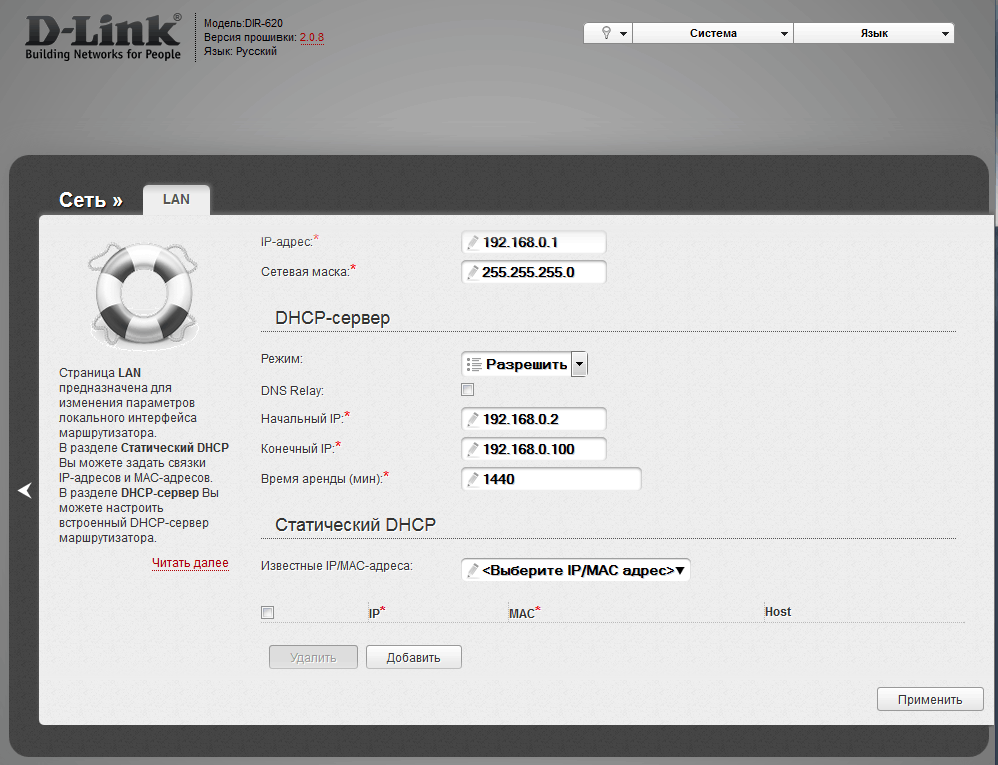

Добрый день!

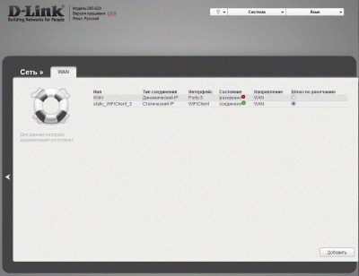

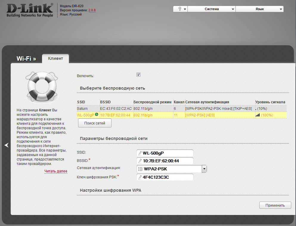

Никак не могу заставить DIR-620 /D/F1A с прошивкой 2.0.8 заставить работать как Wi-Fi клиент.
Смотрел обучающее видео, делал все по инструкции, делал с помощью мастера настроек, прописывал параметры вручную - ни в одном случае не работает.
Причем при настройке соединения через Динамический IP - статус соединения красный (разорвано), а при указании IP вручную - статус зеленый (соединено), но коннекта все равно нет.
При этом в списке клиентов головного роутера (к которому нужно подключиться через вайфай) DIR-620 отсутствует, т.е. ни разу я его там не обнаружил.
Единственное, чего удалось добиться, это при статическом IP:
1. На вкладке настроек Wi-Fi клиента горит зеленый статус соединения с базовой Wi-Fi станцией.
2. На вкладке Сеть - WAN горит зеленый статус (соединено).
При этом на компьютере инета нет, в роутере индикатор Internet не горит, самого инета тоже нет, внешние пинги не проходят ни с компьютера, ни с роутера.
Уже смартфон пробовал использовать в качестве раздающей Wi-Fi станции - результат такой же.
Уже не знаю что делать, выручайте, комрады!
Может кто-то сталкивался с подобной проблемой.
Прилагаю скриншоты веб админки и лог.
Комментарий к файлу: Вкладка Сеть - LAN
dlink-lan.gif [ 206.53 KiB | Просмотров: 6170 ]

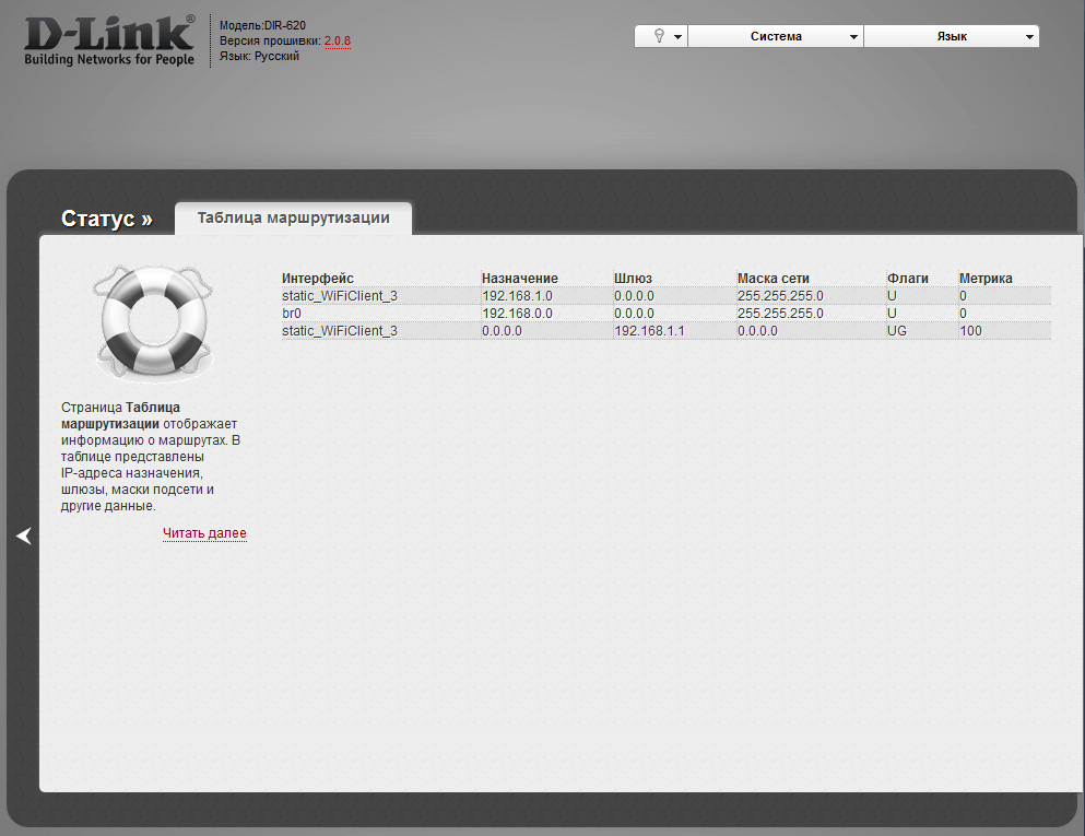

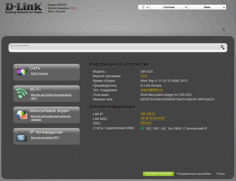

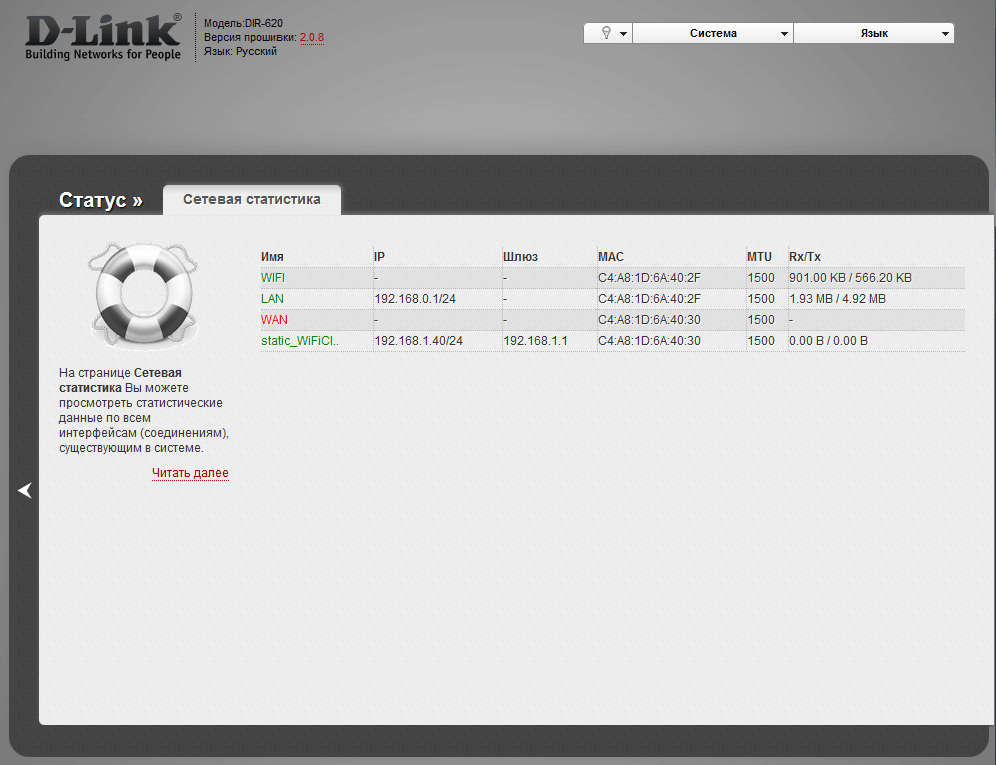

еще скрины
Комментарий к файлу: Вкладка Статус - Таблица маршрутизации
dlink-routes.gif [ 201.11 KiB | Просмотров: 6169 ]
Комментарий к файлу: Вкладка Статус - Сетевая статистика
dlink-netstat.gif [ 200.92 KiB | Просмотров: 6169 ]
Комментарий к файлу: Главная страница веб морды
dlink-status.gif [ 184.94 KiB | Просмотров: 6169 ]

А вот пинги с компьютера:
пинг адреса роутера
C:\>ping 192.168.0.1
Обмен пакетами с 192.168.0.1 по с 32 байтами данных:
Ответ от 192.168.0.1: число байт=32 время<1мс TTL=64
Ответ от 192.168.0.1: число байт=32 время=2мс TTL=64
пинг внешнего адреса, т.е. статический IP соединения с базовой станцией в качестве клиента
C:\>ping 192.168.1.40
Обмен пакетами с 192.168.1.40 по с 32 байтами данных:
Ответ от 192.168.1.40: число байт=32 время<1мс TTL=64
а вот пинг до головного маршрутизатора (базовой станции)
C:\>ping 192.168.1.1
Обмен пакетами с 192.168.1.1 по с 32 байтами данных:
Превышен интервал ожидания для запроса.
Ответ от 192.168.1.40: Заданный узел недоступен.
И вот еще трассировка до головного маршрутизатора
C:\>tracert 192.168.1.1
Трассировка маршрута к 192.168.1.1 с максимальным числом прыжков 30
  1    <1 мс    <1 мс    <1 мс  192.168.0.1
  2  192.168.1.40  сообщает: Заданный узел недоступен.
Комментарий к файлу: Файл лога
dir-620_log.txt [12.11 KiB]
