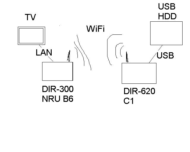

Имеем:
1. Плазменную панель с LAN портом
2. Роутер DIR-620 B6
3. Роутер DIR-300 NRU B6
4. Внешний USB HDD
1. К WAN порту DIR-620 приходит инет.
2. DIR-300 посредством WiFi клиента конектится к dir-620.
3. Телик, подключенный по LAN к 300 спокойно выходит в инет.
4. На 620 поднят DNLA сервер.
5. Ноут, подключенный по WiFi к 620, по находит DNLA сервер и воспроизводит фильмы с него.
6. А вот телек, подключенный к dir-300 не видит DNLA сервер. Хотя есть телик напрямую воткнуть в роутер dir - 620 DNLA сервер видит.
Параметры DIR 620:
IP адрес - 192.168.10.1
DHCP - c 192.168.10.1 по 192.168.10.100
Параметры DIR 300:
IP адрес - 192.168.10.101
DHCP - c 192.168.10.102 по 192.168.10.254
Видимо, из-за того, что телик и DNLA сервер в разных подсетях, они друг друга не видят. Подскажите как настроить всю эту связку так, чтобы телевизор "увидел" DNLA сервер.

WifiClient это можно сказать wan подключение, а значит Nat не получится, если только соединить роутеры кабелем через лан 300
PS: И вообще у 300 что на wan что на lan подсети одинаковые так даже интернет работать не будет
СообщениеДобавлено: Чт янв 16, 2014 17:48
Зарегистрирован: Чт янв 16, 2014 15:44
ну может есть какой-нибудь способ. скажем wifi подключение вынести в отдельный vlan. Или настроить виртуальный сервер. Просто очень не хочется кидать провод.
и почему это у 300 wan и lan подсети одинаковые? wan ip дается ему 620-ым (скажем 192.168.10.25), а у телевизора, подключенного по lan к 300- му, ip 192.168.10.120.

Курните в сторону того, чтобы прошить Dir-300 NRU B6 в Zyxel Keenetic Lite B (и там уже воспользуйтесь таким режимом работы роутера как "Беспроводной мост" - в таком варианте NAT не будет, просто один общий сегмент).

Фишка в том, что у вас сейчас две разные подсети. Одна 300 вторая 620 и нужно их объединить средствами WiFi.
У меня нет информации о том как работает DNLA, но могу предложить три варианта:
1) Перенастройте в текущей конфигурации подсети на
Параметры DIR 620:
Параметры DIR 300:
IP адрес - 192.168.11.1
DHCP - c 192.168.11.1 по 192.168.11.100
И попробуйте вдруг заработает. У вас изначально не очень хорошая конфигурация сети, т.к. клиент 300 отправляя пакеты IP-шнику 192.168.10.101 будет слать их свой локаль если маска подсети 255.255.255.0.
2) Бридж. - Все как ребята описывали выше, но думаю что режим с бриджем тут не подойдет, т.к. в бридж устанавливаются оба устройства, хотя я видел как-то, что роутер можно было настроить на несколько сетей сразу, причем в одной он мог исполнять функции Wifi маршрутизатора, а в другой бриджа.Но как это работает или нет и работает ли на вашем оборудовании я не подскажу.
3)Попробуйте заменить 300 на точку доступа и все должно заработать, либо посмотрите может ли он работать в таком режиме.
Хотя это тоже может не сработать... в зависимости от протокола и способа распознавания DNLA совместимых устройств.
В режиме точки доступа некоторые АП фильтруют широковещательные пакеты и из-за этого не будет работать автоматическое определение, но вы сможете связаться с конкретным IP-шником если это предусмотрено.

Так мост у меня работал, когда я 300-ым через wifi клиента коннектился к 620-му. Вот только в этом случае непонятка - инет на ТВ появляется, а вот DNLA-сервер телевизор не видит. Может это потому-что сервер не внешнее устройство со своим IP, а программно реализованный средствами самого dir-620.
Не понял, дир300 вроде бы как является точкой доступа или о какой точки доступа вы говорите.
Тут гуглил на счет этой темы и наткнулся на статью - http://www.getwifi.ru/p_router_ap.html
Важно отметить, что для осуществления исправной работы в режимах «ретранслятор» и «мост», SSID (идентификатор беспроводной сети), канал и тип шифрования должны совпадать.
У меня канал и тип шифрования точно совпадали, а вот SSID нет - может в этом все дело?
Еще раз перечитал всё что вы писали.
Похоже всётаки проблема в том что я писал выше
"В режиме точки доступа некоторые АП фильтруют широковещательные пакеты и из-за этого не будет работать автоматическое определение, но вы сможете связаться с конкретным IP-шником если это предусмотрено."
Либо в подмене MAC адреса телека 300. Тут вам поможет технология WDS.
Широковещательные пакеты через маршрутизатор ходить не будут - это точно (возможно только с не родной прошивкой, но не факт)
, а вот через точку доступа в режиме бриджа будут.
Если по вашей ситуации, то маршрутизатор 300 все широковещательные запросы от вашего телека не пересылает к 620 и также блокирует аналог с обратной стороны.
На телевизоре есть возможность указать конкретный IP-шник DNLA сервера?
Я бы на вашем месте заменил 300 на точку доступа с WDS и не грел бы голову.

если кому интересно победил работу DNLA UPnP в разных подсетях, но у меня маршрутизатор циска, победилось настройкой мультикастовых портов, т.е. меж падсетями мультикас как и броадкаст не ходит. сети изолированы.
смотрите в сторону ip multicast-routing и ip pim dense-mode.
