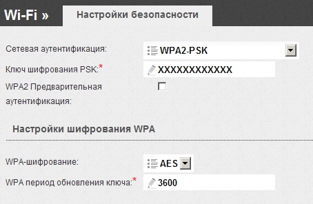

Добрый день,
Какой тип шифра (AES, TKIP, TKIP+AES) Вы использовали в настройках роутера?
При выборе шифра TKIP могут быть проблемы с подключением (если сеть с поддержкой 802.11N), с AES должен подключаться нормально.
СообщениеДобавлено: Пт дек 20, 2013 22:27
Зарегистрирован: Пт июн 27, 2008 08:18
Здравствуйте.
1.jpg [ 103.64 KiB | Просмотров: 2846 ]
СообщениеДобавлено: Сб дек 21, 2013 07:21
Сообщений: 2666
Откуда: Санкт-Петербург
А у Вас случайно не Windows XP SP2 стоит? Там просто поддержки WPA2 нет (пока не будет установлено обновление: KB893357).
