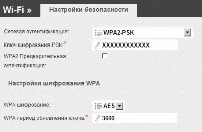

СообщениеДобавлено: Пт дек 20, 2013 22:27
Зарегистрирован: Пт июн 27, 2008 08:18
Здравствуйте.

СообщениеДобавлено: Сб дек 21, 2013 07:21
Сообщений: 2666
Откуда: Санкт-Петербург
А у Вас случайно не Windows XP SP2 стоит? Там просто поддержки WPA2 нет (пока не будет установлено обновление: KB893357).
