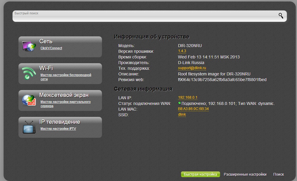

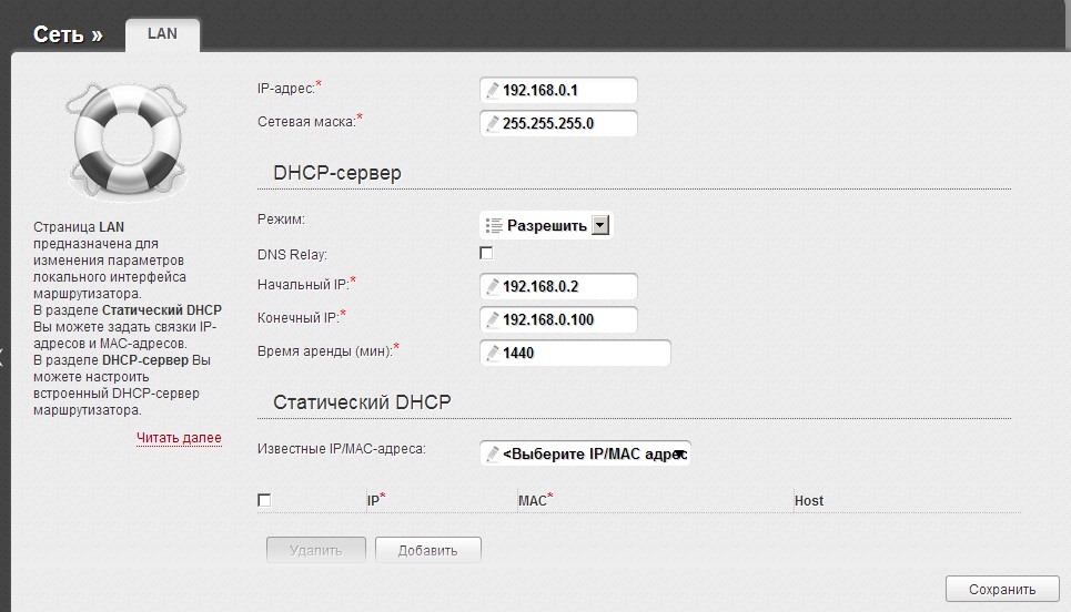

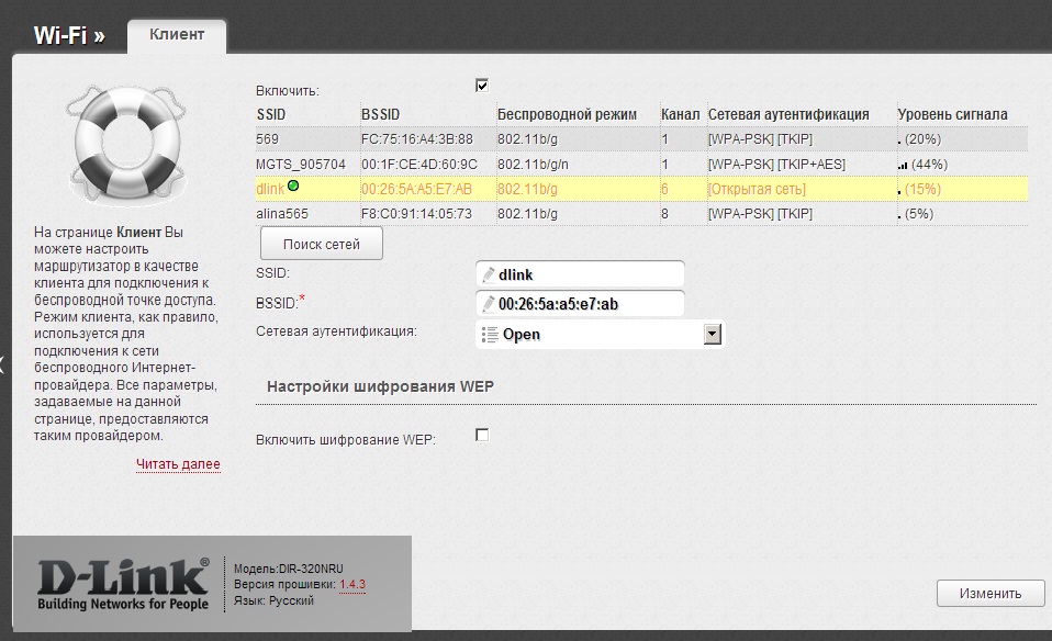

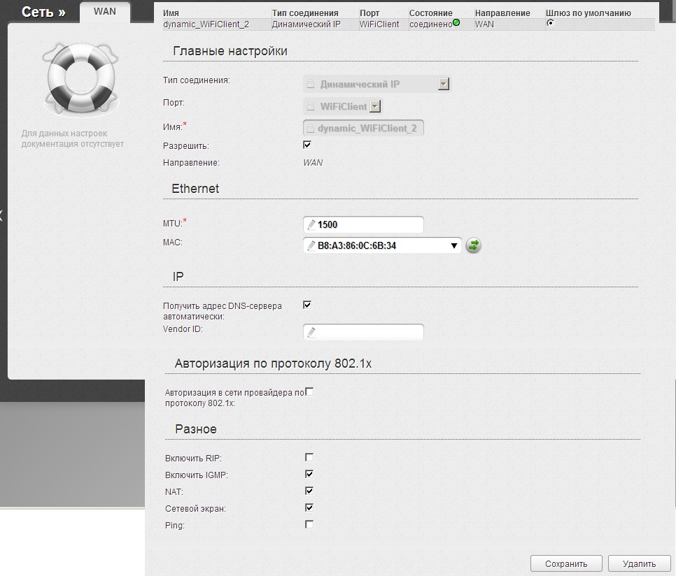

СообщениеДобавлено: Ср ноя 27, 2013 10:18
Зарегистрирован: Пн ноя 18, 2013 17:07
Сообщений: 7
Mihail821 писал(а):
То есть с планшета подключается к интернету? Можете показать настройки WAN, LAN и влкадки WiFi-клиент в роутере? На удалённом роутере должен стоять режим B/G/N mixed, чтобы нормально всё было. Оба в разных подсетях ну и т.д.. Интернета совсем нет или например по IP сайты открываются, например гугловый: 93.100.204.23 (если открывается, то проблема в DNS).
с планшета к этой точке доступа подключиться могу, через роутер с компьютера ни как.
n-выскакивает при нажатии на общей на lan mac.jpg [ 153.82 KiB | Просмотров: 4800 ]
n-wifi клиент.jpg [ 184.59 KiB | Просмотров: 4800 ]
n-wan.jpg [ 205.12 KiB | Просмотров: 4800 ]
 Заголовок сообщения: Re: вопрос про dlink 320 nru
СообщениеДобавлено: Ср ноя 27, 2013 10:19
Сообщений: 7
n-общая.jpg [ 176.39 KiB | Просмотров: 4799 ]
СообщениеДобавлено: Ср ноя 27, 2013 10:21
Попробуйте в настройках WAN указать адрес DNS-сервера вручную. К примеру, 8.8.8.8
СообщениеДобавлено: Сб ноя 30, 2013 17:23
Сообщений: 2666
Откуда: Санкт-Петербург
У вас обе железки в одной подсети находятся 192.168.0.0/24, их DHCP-сервера перекрывают друг друга по диапазону раздаваемых адресов. Сделайте на 320 в LAN: IP-адрес 192.168.1.1 и DHCP, чтобы выдавал в диапазоне 192.168.1.2 - 192.168.1.254, например.
СообщениеДобавлено: Вс дек 01, 2013 13:30
Сообщений: 7
спасибо за помощь. все заработало
