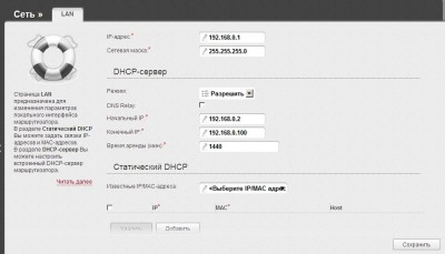

с планшета к этой точке доступа подключиться могу, через роутер с компьютера ни как.
n-выскакивает при нажатии на общей на lan mac.jpg [ 153.82 KiB | Просмотров: 5014 ]
n-wifi клиент.jpg [ 184.59 KiB | Просмотров: 5014 ]
n-wan.jpg [ 205.12 KiB | Просмотров: 5014 ]

У вас обе железки в одной подсети находятся 192.168.0.0/24, их DHCP-сервера перекрывают друг друга по диапазону раздаваемых адресов. Сделайте на 320 в LAN: IP-адрес 192.168.1.1 и DHCP, чтобы выдавал в диапазоне 192.168.1.2 - 192.168.1.254, например.
спасибо за помощь. все заработало
