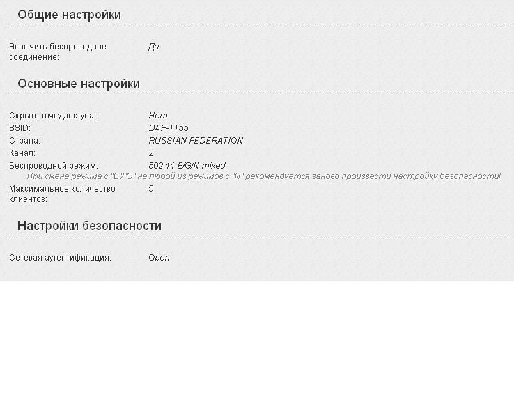

Не заходит в веб интерфейс данного устройства. Ввожу адрес по умолчанию 192.168.0.50. Ноль эмоций. Мои настройки в свойствах подключения к сети не меняются, вне зависимости от подключения к устройству или на прямую к пк кабеля от интернета.
3232.JPG [ 21.64 KiB | Просмотров: 4907 ]

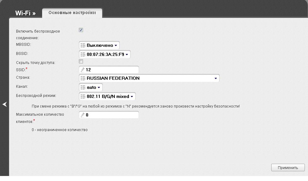

123.JPG [ 41.55 KiB | Просмотров: 4891 ]

У вас на скриншоте 2 канал. Попробуйте задать другую страну, например USA - может так соединяться будет. Некоторые планшеты только на 6 или 11 почему-то подключаются. Еще можно прошивку обновить на точке доступа до более актуальной, исходя из аппаратной ревизии и сделать сброс настроек после перепрошивки.
P.S. А если статикой задать на устройствах адреса внутри сети, тоже как вариант. Точка работает в режиме точки доступа или роутера, DHCP включен на ней?

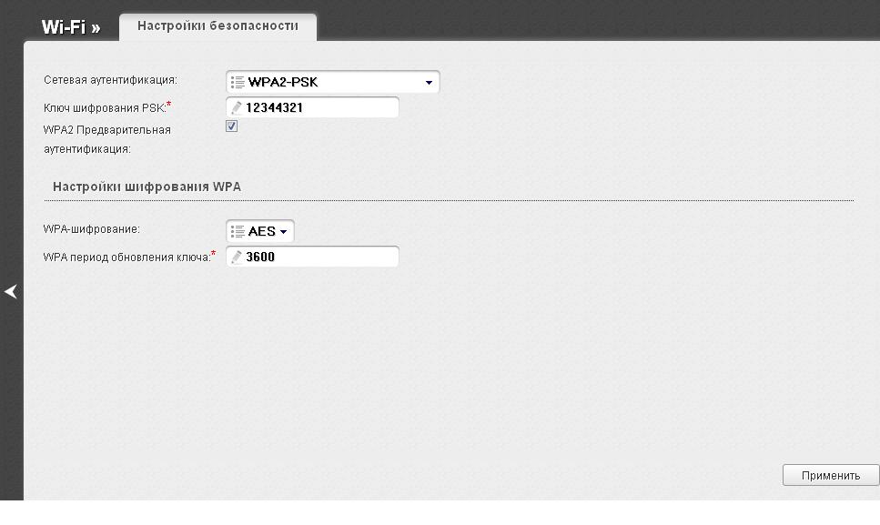

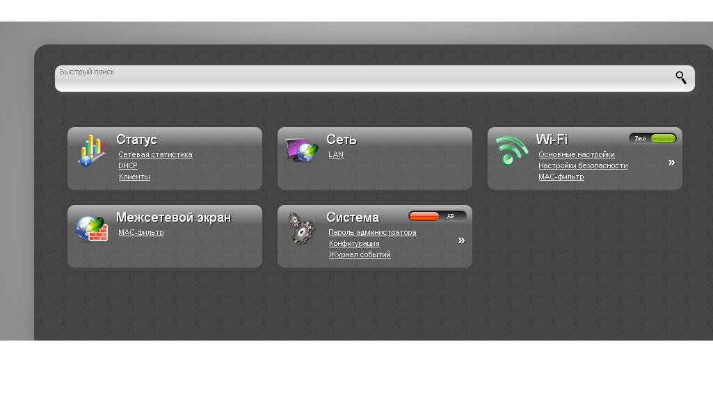

Воткнул в точку доступа кабель от провайдера Томтел и кабель, который шел с устройством. Последний кабель вставил в ПК. Подключил к сети. Мне нужно с этой точки раздавать интернет на устройства дома.
WPS, WDS - выключен.
3.JPG [ 48.92 KiB | Просмотров: 4885 ]
2.JPG [ 48.07 KiB | Просмотров: 4885 ]
1.JPG [ 68.07 KiB | Просмотров: 4885 ]

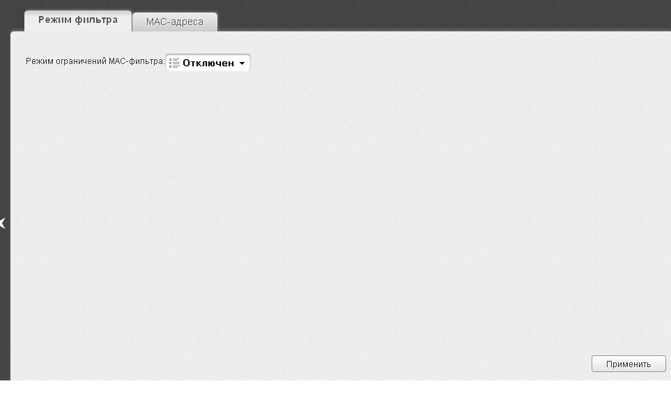

Остальные настройки
6.JPG [ 39.77 KiB | Просмотров: 4885 ]
5.JPG [ 30.58 KiB | Просмотров: 4885 ]
4.JPG [ 43.72 KiB | Просмотров: 4885 ]
