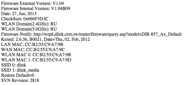

Добрый день,
укажите информацию, которая отображается при переходе на http://<ip роутера>/version.txt
Какие адаптеры Вы использовали?

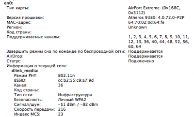

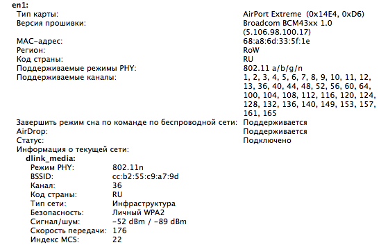

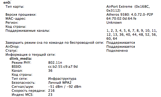

Прикладываю снимки экрана той информации, что Вы просили. А сетевые карты следующие: AirPort Extreme 802.11a/b/g/n (BCM4331 3 × 3 chipset) и на другом компьютере TP-Link TL-WDN4800. Отчеты систем по сетевым картам так же прикладываю.
3.png [ 57.67 KiB | Просмотров: 2895 ]
2.png [ 46.08 KiB | Просмотров: 2895 ]
1.png [ 44.91 KiB | Просмотров: 2895 ]
