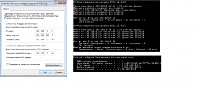

Всем привет. Попался мне в руки два DWL-2100AP, решил не выбрасывать их восстановить и пользоваться в домашних условиях, хочу пояснить сразу, что не знаю какая прошивка на них стоит, но аппараты рабочий и даже работали в одной сети, сняли их так как произошла замена всех оборудований однако по стандартному 192.168.0.50 интерфес не работает.
Теперь к моим экспериментам…
• 30/30/30 и другие виды сброса не помогли
• Брендмаузер и касперский отключены
• настраиваю TCP/IPv4 (фото ниже)
перепрошить с помощью telnet не получается при вводе telnet/ip выдает ошибку
«Не удалось открыть подключение к этому узлу, на порт 23: Сбой подключени»
!в винде сервер и клиент telnet включены и работают
Пробовал перепрошить с помощью AP Maneger by Acowa, при попытки соединится, выдает что «Device недоступен»
Кроме того D-Link AirPlus Xtreme G AP Meneger не видит девайс.
Что можете еще посоветовать? Как их увидеть и что с ними может быть?

1. Не надо адрес точки указывать в качестве шлюза и ДНС-сервера.
2. Сброс к заводским установкам - это зажатие reset на 10 сек на включенном устройстве.

Я пробовал и так и без указания точки доступа, все тоже самое =( уберал ДНС потом уберал и основной шлюз, везде одна и таже ошибка, я уже второй день с ними колупаюсь и от безвыходности написал сюда
