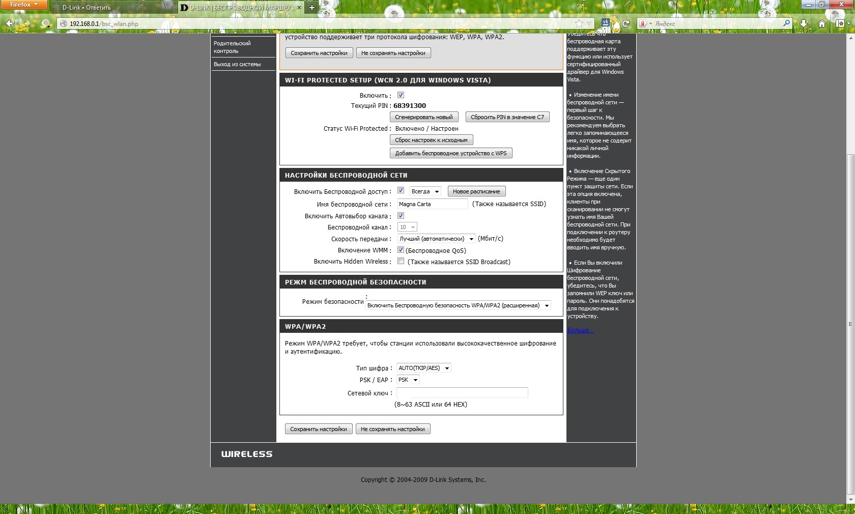

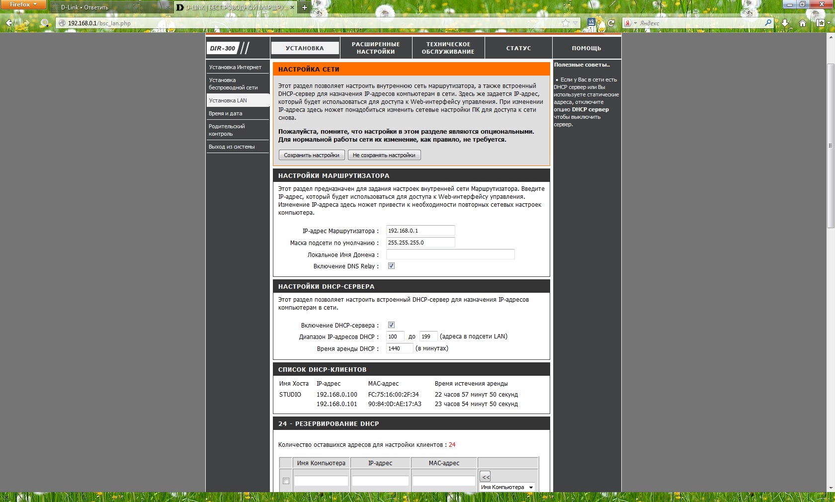

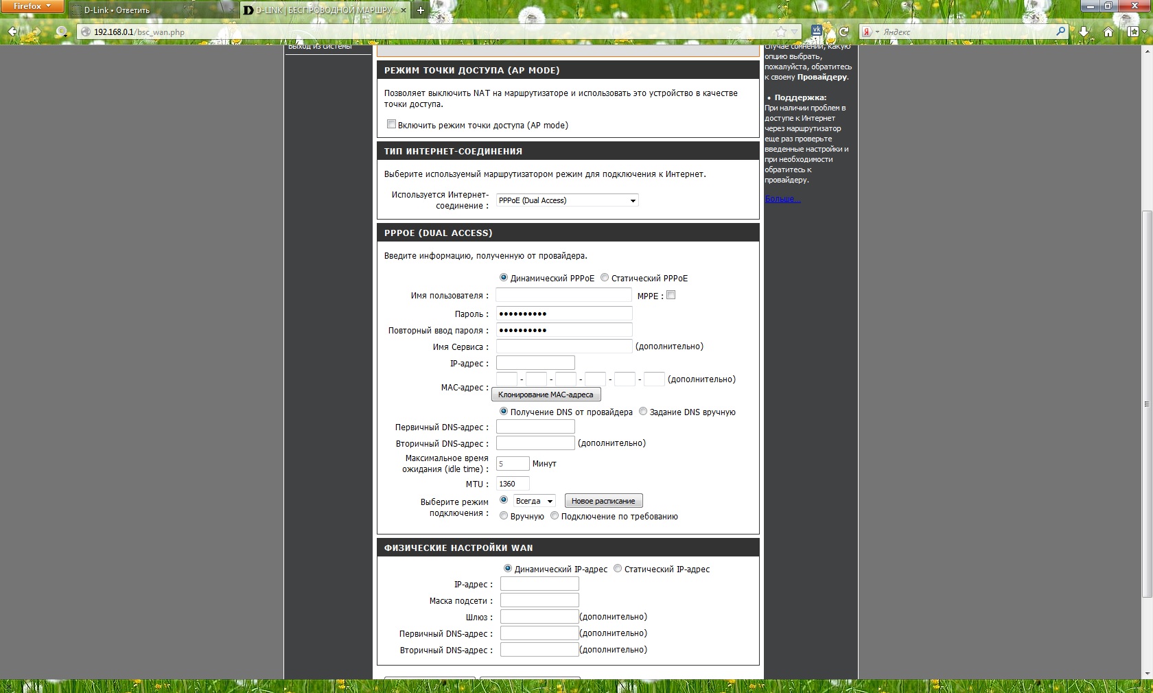

Необходимые скрины во вложении. Проблема только с Wifi (не подключаются совсем, при этом веб морда естественно недоступна, также как и интернет), другими способами подключить мобильные устройства не пробовал, т.к. по сути их (способов подключения к роутеру) больше и нет:). Настройки сбрасывал до заводских неоднократно, ни к чему не привело. Каких-либо ограничений по количеству одновременных Wifi-клиентов в своей прошивке не нашел.
Комментарий к файлу: wifi
wifi.jpg [ 323.67 KiB | Просмотров: 2744 ]
Комментарий к файлу: internet
internet.jpg [ 286.98 KiB | Просмотров: 2744 ]
Комментарий к файлу: DHCP
DHCP.jpg [ 349.07 KiB | Просмотров: 2744 ]

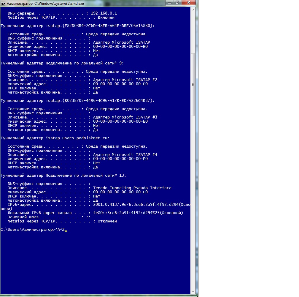

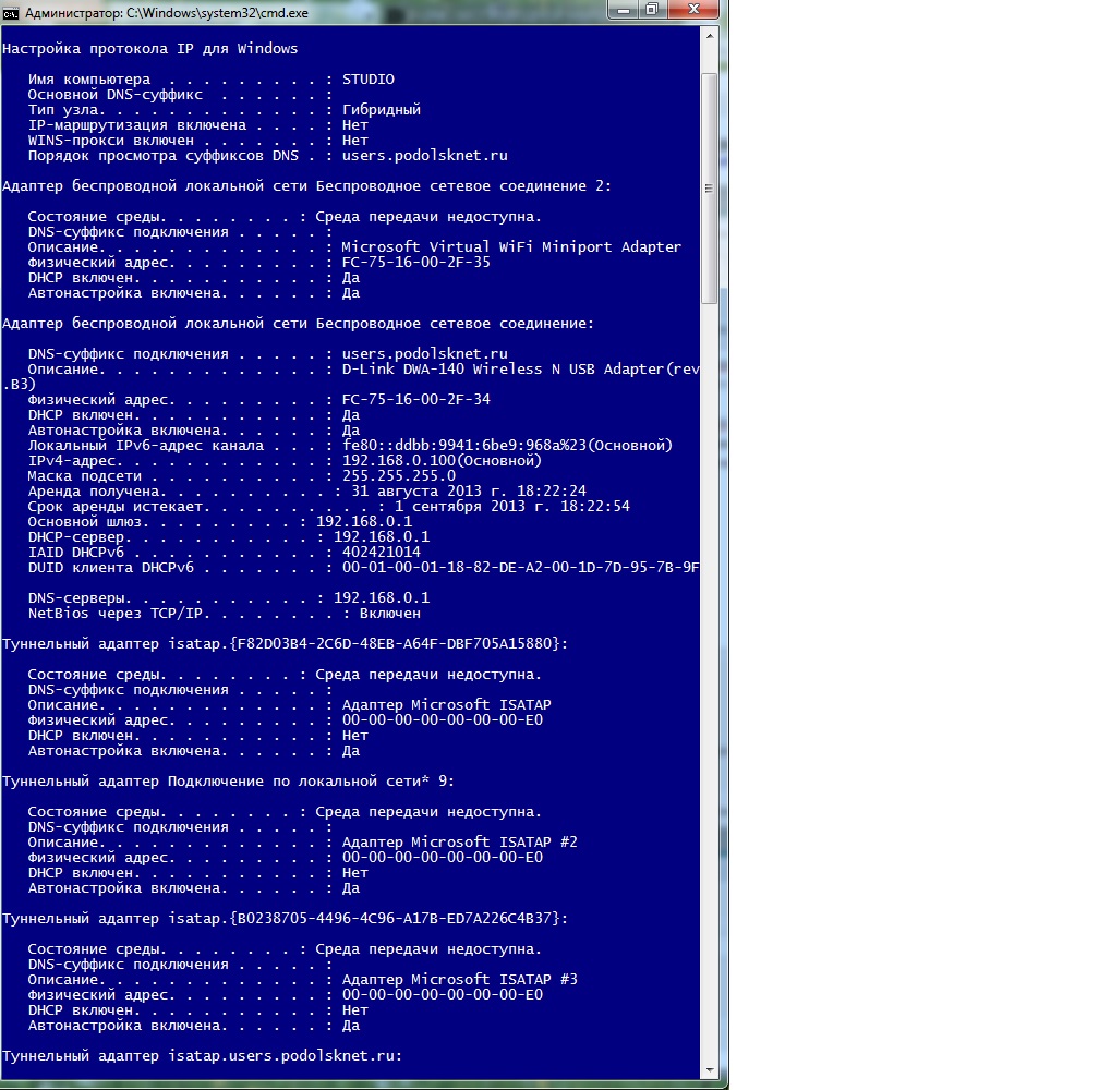

Скрины команды ipconfig/all
ipconfig 2.jpg [ 246.31 KiB | Просмотров: 2743 ]
ipconfig 1.jpg [ 309.51 KiB | Просмотров: 2743 ]

Ничего подозрительного не вижу, два клиента подключилось и им присвоены адреса по DCHP. Они оба по вайфай подключены (192.168.0.100 и 192.168.0.101)? Тогда их уже два, а не один. Посмотрите ЛС, я там альтернативку предложил.
