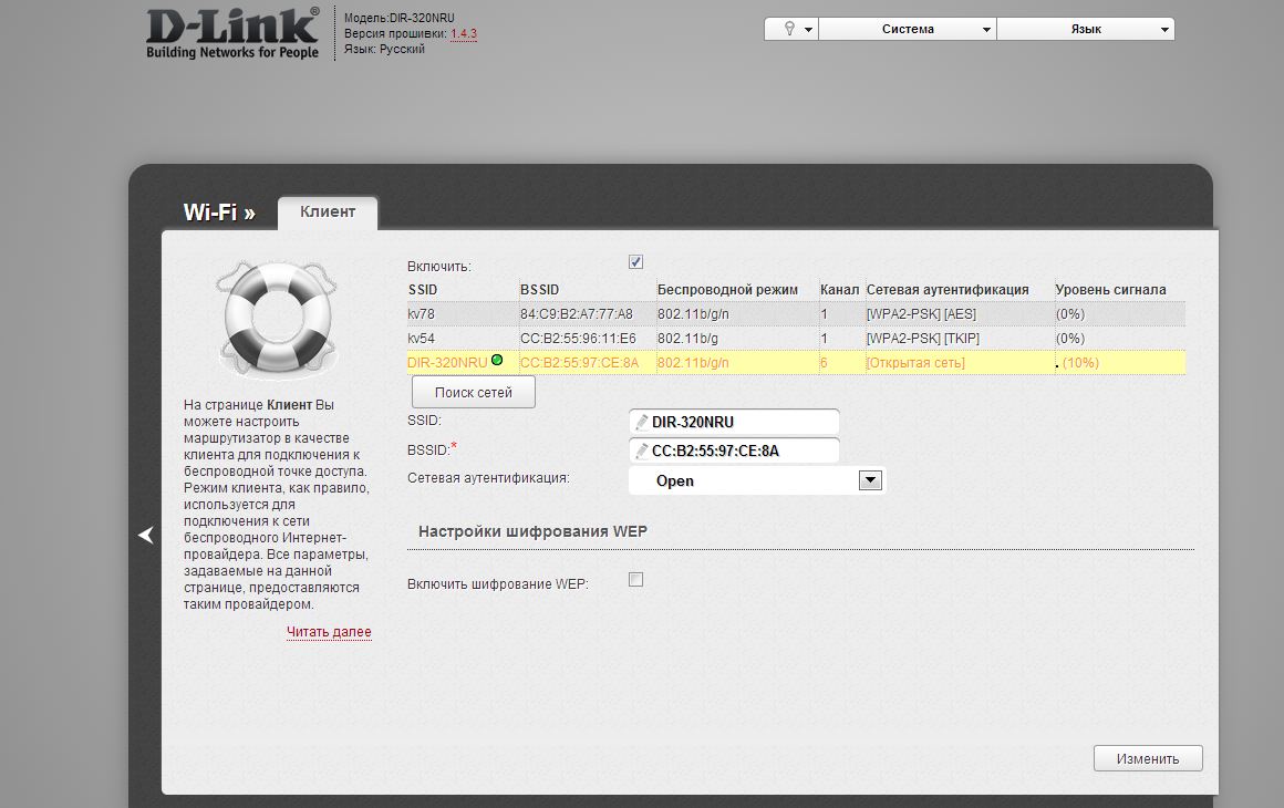

прошу обновил до 1.4.3,захожу в настройки вайфай-клиент, выбираю открытую сеть,сохраняю, но инета нет.
я так понимаю чото на вкладке WAN ннада ещё конфигурировать,но я пробовал множество настроек безрезультатно...
вот засада-смарт автоматом подключается,а тут бьюсь как рыба оп стену....

Когда WAN соединение создаете, выбирайте порт wifi_client (или ap_client). + установите флажок шлюз по умолчанию для этого соединения
тип соединения - динамический ip
