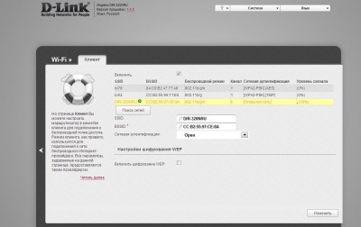

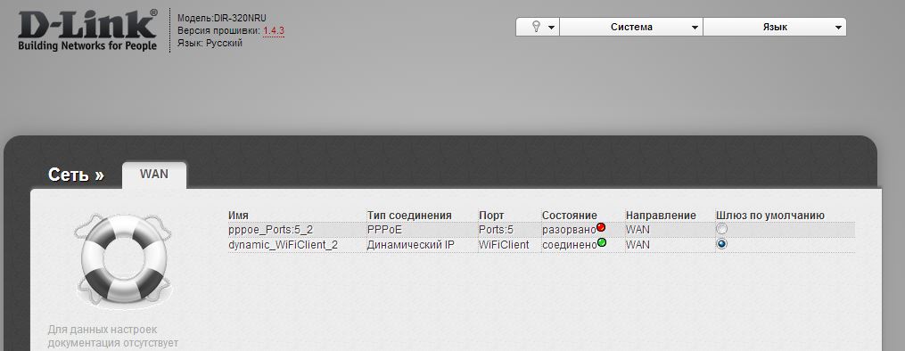

прошу обновил до 1.4.3,захожу в настройки вайфай-клиент, выбираю открытую сеть,сохраняю, но инета нет.
я так понимаю чото на вкладке WAN ннада ещё конфигурировать,но я пробовал множество настроек безрезультатно...
вот засада-смарт автоматом подключается,а тут бьюсь как рыба оп стену....

Когда WAN соединение создаете, выбирайте порт wifi_client (или ap_client). + установите флажок шлюз по умолчанию для этого соединения
тип соединения - динамический ip

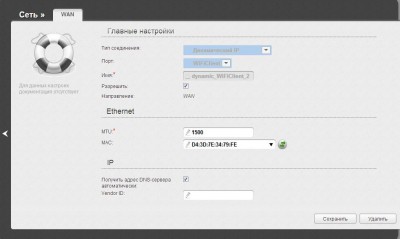

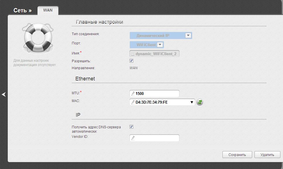

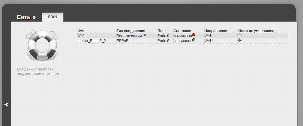

подключение ко второму роутеру появилось,но инета по-прежнему нету :lol:
фаеры на всякий случай по отключал. смарт так и коннектится без проблем...
Снимок8.JPG [ 65.17 KiB | Просмотров: 5098 ]
Снимок7.JPG [ 46.98 KiB | Просмотров: 5098 ]

Маловероятно, что всё это поможет.
ip адреса у роутеров разные? если одинаковые, то не будет работать, т.к. конфликт ip адресов
например:
ip адрес первого роутера - 192.168.0.1
ip адрес второго роутера - 192.168.1.1
 Заголовок сообщения: Re: репитер из двух DIR-320
СообщениеДобавлено: Пн июл 08, 2013 15:57
Зарегистрирован: Чт июл 04, 2013 02:56
Сообщений: 10
например:
ребус какой-то... айпишник я сразу поменял в последнем разряде,всегда этого достаточно было,а тут поменял в предпоследнем и,свершилось!чизес! зафунциклировало.
