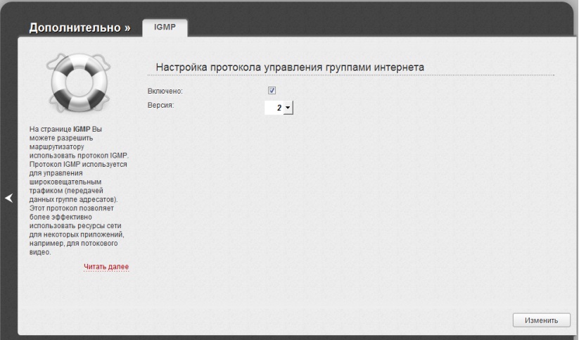

дополнительно -> IGMP -> снимайте галку, перезагрузите роутер, и ждите вечера,
если обрыв, меняем прошивку, после делаем сброс на заводские установки,
и потом настраиваем роутер.
