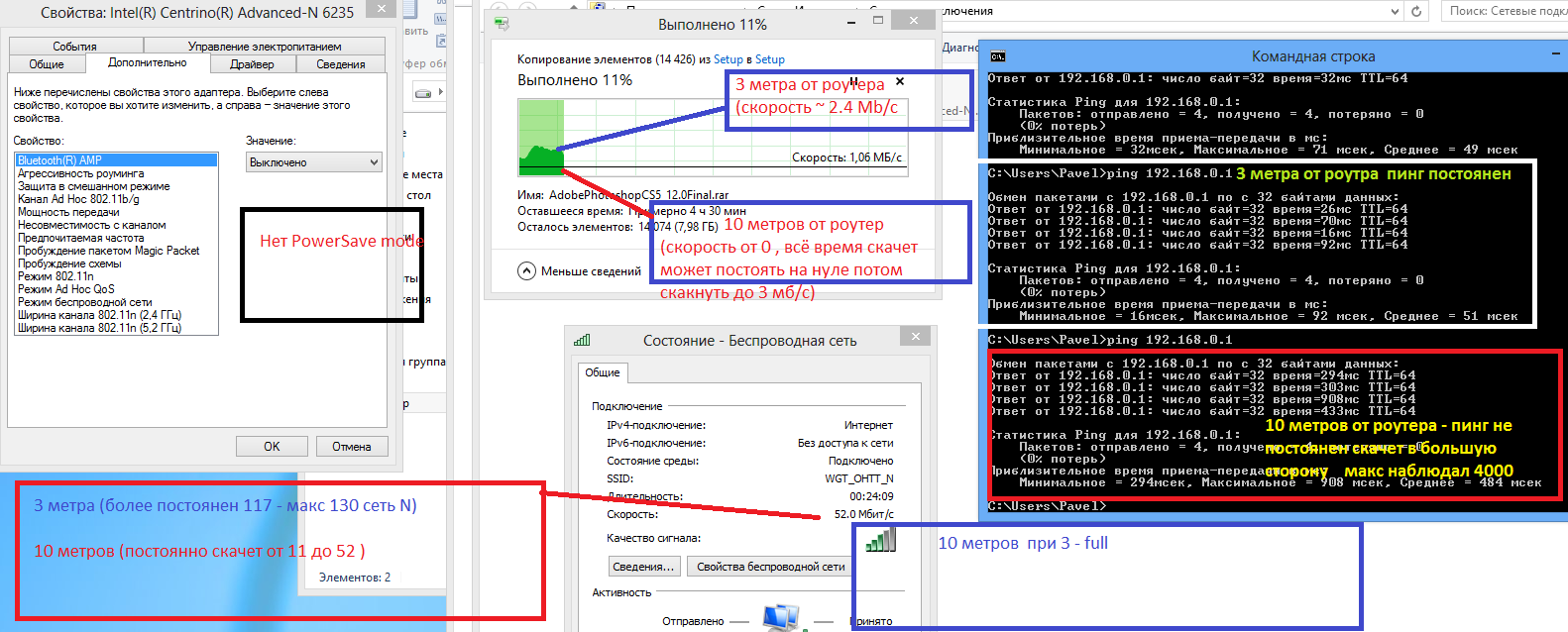

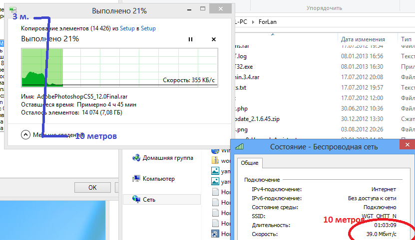

Погонял сегодня файлы по сети
Мне не понятно но при хороших условиях в сети N (2.4) должен Rate быть 150, у меня макс 130

Вообщем получается что Advanced-N 6235 (3 метра) = Atheros AR9285 (10 - 20 метров)
