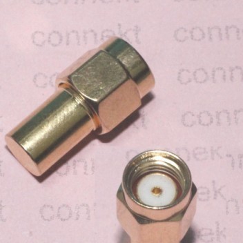

Mikhail Lesnikov писал(а):
антенну подключать можно на любой из двух разъёмов.
Вопрос не в тему: а как себя будет чувствовать передатчик без нагрузки на одном разъеме? Там же КСВ и все такое.... Прям вот так скрутить антенну и голый разъем оставить, а ко второму внешнюю антенну прицепить? Может заглушку 50Ом использовать или передатчик сам определяет какая ант подключена и не использует свободный разъем?

Гарантии что передатчик не будет периодически пытаться работать через свободный разъём нет, поэтому лучше оставить штатную антенну или подключить согласованную нагрузку 50 Ом (но решений с разъёмами RP-SMA я не нашел, только с разъёмами N типа).

Вот, что меня и беспокоило.
На наебее можно нагрузку такую купить. http://www.ebay.com/itm/RP-SMA-male-jac ... 3371cec043
$(KGrHqF,!isE4qKBCckfBOLjV+Pubw~~0_12.JPG [ 23.67 KiB | Просмотров: 4516 ]
