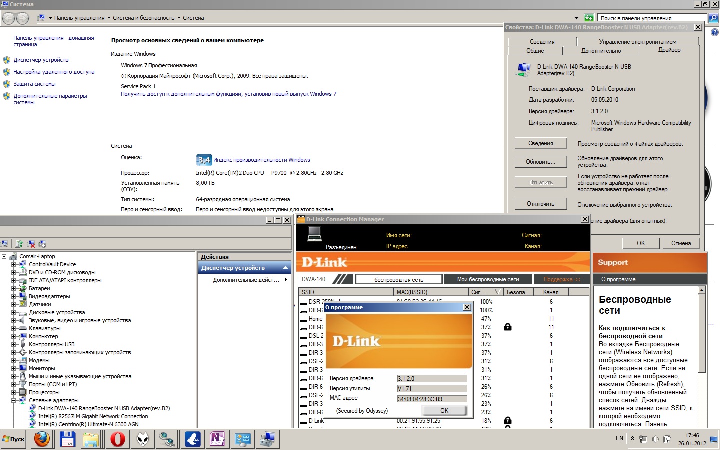

У меня с этим же драйвером в Win 7 работает
DWA-140 + Win7.jpg [ 381.88 KiB | Просмотров: 6780 ]
