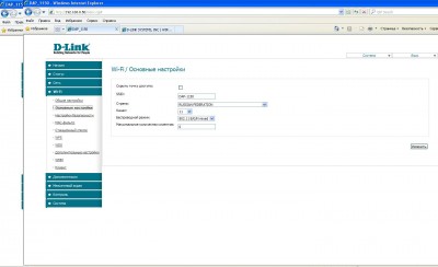

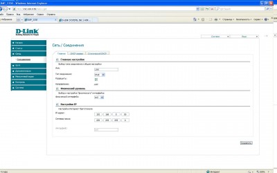

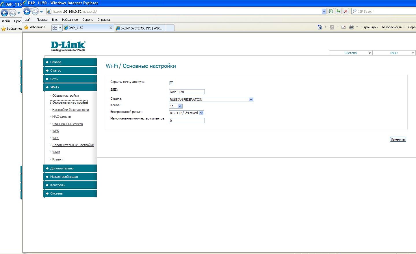

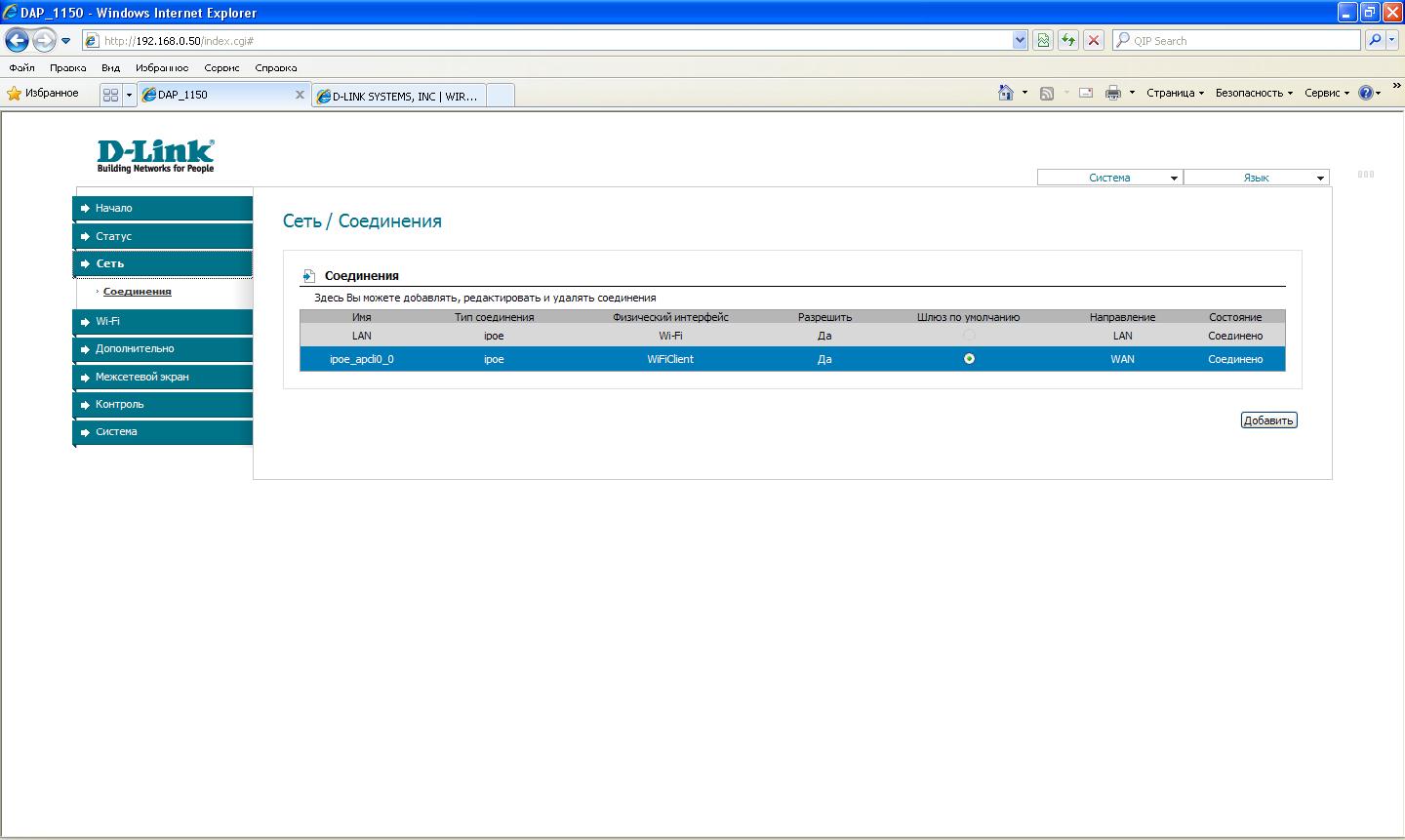

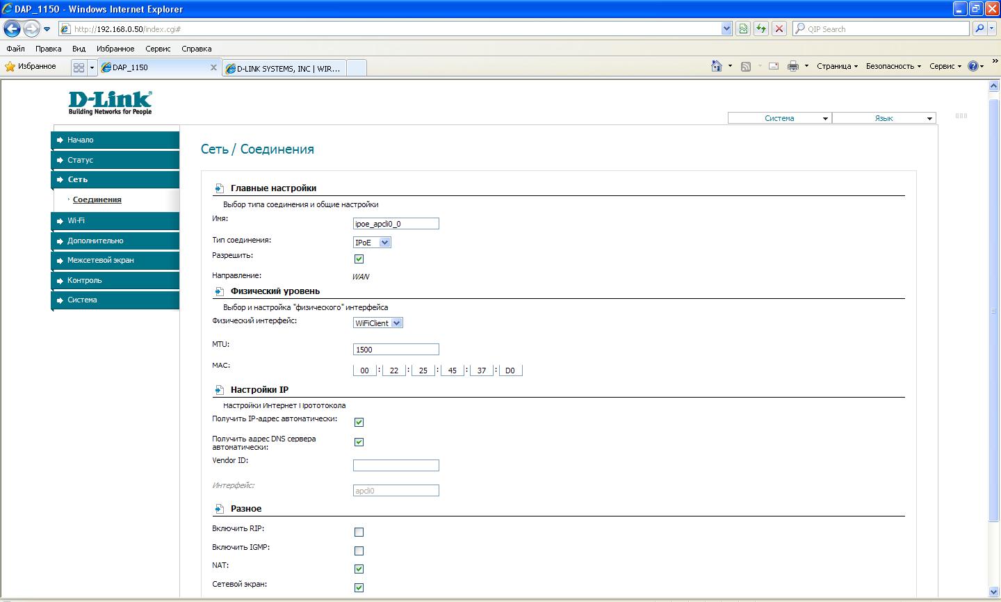

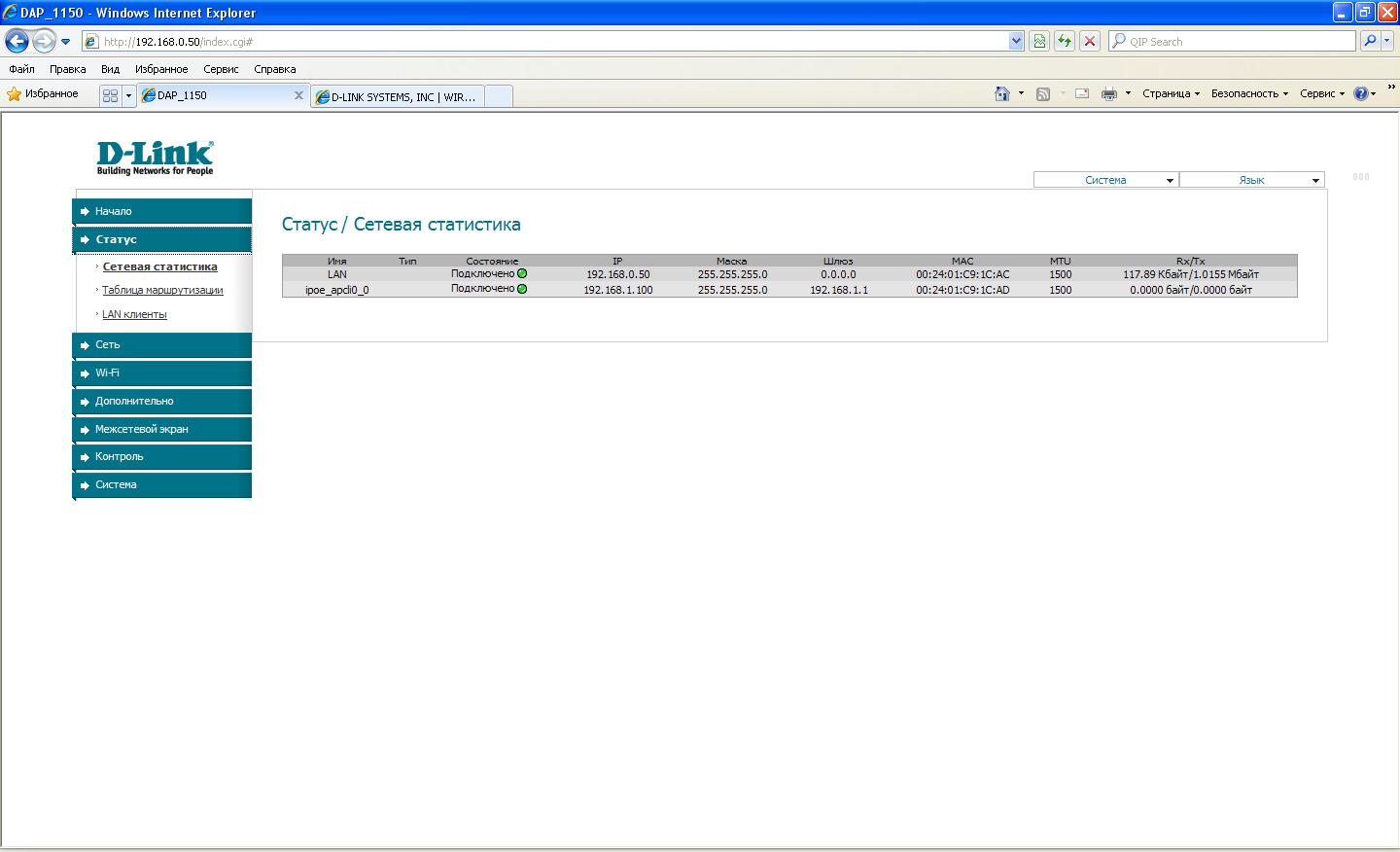

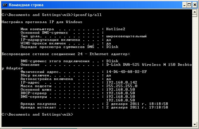

DAP-1360 с DIR-400 в режиме Repeater работает (тип безопасности WPA2-PSK AES), но у меня DAP-1150/NB1 тоже работает с DIR-400 (при таких же настройках роутера).
3.DAP-1150NB1 Lan setup.JPG [ 110.04 KiB | Просмотров: 5896 ]
4.DAP-1150NB1 wi-fi основные настройки.JPG [ 96.44 KiB | Просмотров: 5896 ]
5.DAP-1150NB1 wi-fi клиент.JPG [ 158.91 KiB | Просмотров: 5896 ]
6.DAP-1150NB1 соединения.JPG [ 100.63 KiB | Просмотров: 5896 ]
7.DAP-1150NB1 соединения ipoe_ApClient.JPG [ 113.1 KiB | Просмотров: 5896 ]
8.DAP-1150NB1 статус.JPG [ 93.77 KiB | Просмотров: 5896 ]
9.ipconfig PC.JPG [ 58.46 KiB | Просмотров: 5896 ]
