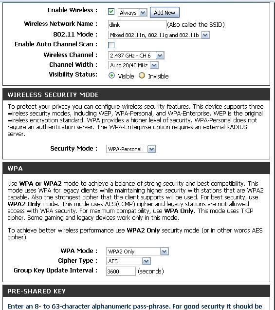

Укажите настройки беспроводной сети. (Wireless Setup >> Manual wireless connection setup).

Пунктов "Enable auto channel scan", "Security mode" и "Cipher type".
Проблема с подключением второго ноутбука - видит сеть, но не подключается или не получает ip адреса?
Какие-либо сообщения в логах роутера, где фигурировал бы МАС второго ноутбука, отображаются?
Устройства работают нормально в беспроводной сети роутера по-отдельности?
Любые настройки можно считать "правильными".
Комментарий к файлу: Это настройки DIR-615, на DIR-300 аналогично

Enable auto channel scan - On
Security mode - WPA2
Cipher type - AUTO(TKIP/AES)
Второй компьютер подключается, получает ИП-адрес, но при попытке открыть страничку в браузере открывает через раз.
По отдельности оба ноута нормально открывают страницы.
СообщениеДобавлено: Пт окт 28, 2011 17:22
Сообщений: 3189
Используйте фиксированый канал, лучше самый свободный (проверить можно inssider'ом или аналогичной программой)
Cipher type - AES.
