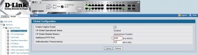

Используйте для Captive Portal'a другой порт.
CP.JPG [ 79.1 KiB | Просмотров: 1229 ]

пробовал - не помогает - если acl запрещаем выход на tcp:80 - то на captive автоматический редирект при запросе другого сайта не происходит (на другой порт не хочет редиректить)
т.е. как я понимаю подменяется в запросе клиента только имя хоста, а вот порт остаётся тем-же.
т.е. Captive появляется на дополнительном порту, но как я уже и писал редирект автоматом туда не идёт!
p.s.
Дополнительный порт мне помог в другой ситуации (если у клиента включен прокси - в моём случае tcp:3128 - то не было редиректа на captive. После того как прописал 3128 в дополнительный порт - редирект на captive страл работать.
