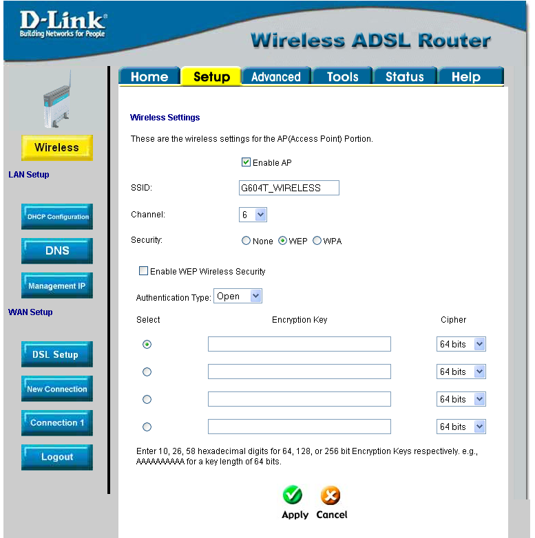

Прошу научить криворукого настраивать WEP в сабже. Он там просит сочинить какой-будь пятичленный хекс-код.
Проблема в том, что интерфейс сабжа не имеет ничего общего с интерфейсом описываемого в статье IXBT сходного девайса от ASUS. Там хекс-коды генерируются автомтически и дело юзверя только в том, чтобы использовать их. Если показывать графически, то
http://www.ixbt.com/comm/wireless/wrls- ... conf/5.png
Я не могу проставить Encription Keys. Я просто не знаю, что это такое и зачем, а без них WEP не ставится.
Дык сочини - о чем речь? ;)
Именно такой и есть. Почему "ничего общего"?
А зачем знать? Там же внизу все написано. Я, например, сделал WEP 128-битный. Для WEP-ключа надо использовать символы шестнадцатеричной системы, т.е. 0123456789ABСDEF. В случайном порядке набрал ровно 26 знаков. Эту же последовательность ввел в настройке беспроводного соединения в Винде. Все.

Большое спасибо и глубочайший респект за совет. Получилось, но
Судя по всему на клиентской машине обязательно должно вылазить окошко с требованием ввести ключ. Но его нет. Машина просто подключается к "небезопасной безпроводной сети". Я вроде бы отметил "Enable WEP Wireless Security ", но никакого эффекта нет.
Рестартануть АР не забыл?
Tools -> System Commands -> Save All. Потом Back, и Restart AP, дабы изменения вступили в силу.
