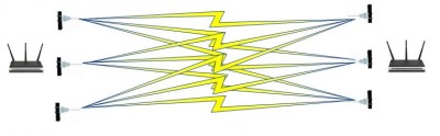

Но вы не ответили на другой вопрос, именно по монтажу DAP-2690. Каждую из 2х ANT24-1201 от нее и соответственно друг от друга как разводить - тоже формула?
СообщениеДобавлено: Вт июл 19, 2011 09:32
Сообщений: 3189
Антенны работают каждая с любой в один момент времени, а не одна антенна с одной определенной антенной.
Направлять нужно так, чтобы антенны на одной стороне были в зоне основного лепестка диаграммы направленности антенн на другой стороне. Для ANT24-1201 основной лепесток ДН - около 15 градусов.
Расстояние между антеннами на одной стороне должно быть кратно половине длины волны (примерно 6см)
ant802.11n.JPG [ 24.5 KiB | Просмотров: 1971 ]
