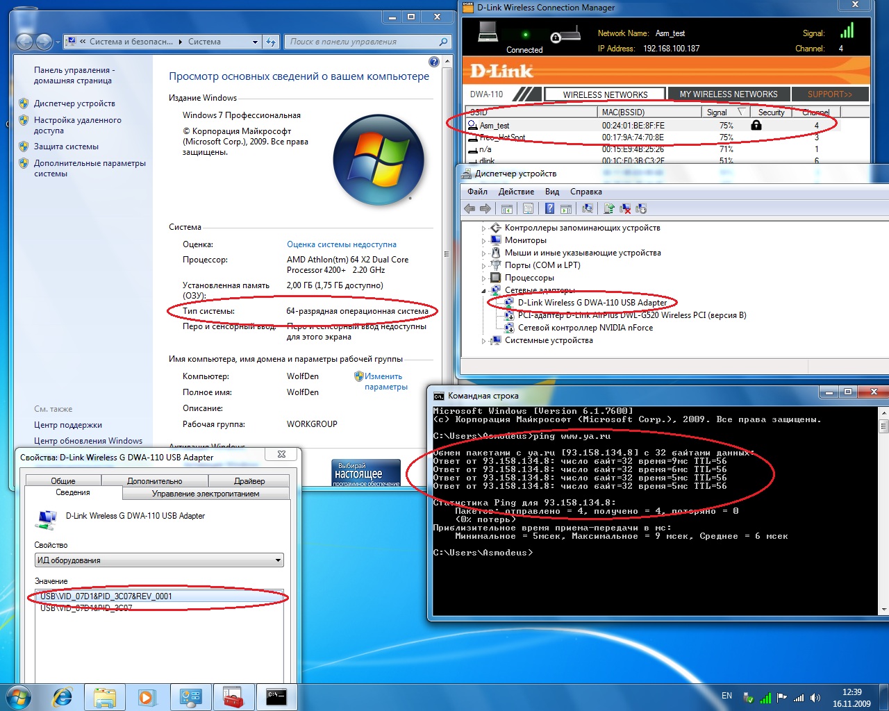

СообщениеДобавлено: Ср дек 02, 2009 13:15
Все тесты дали положительные результаты
110.jpg [ 395.84 KiB | Просмотров: 3755 ]
